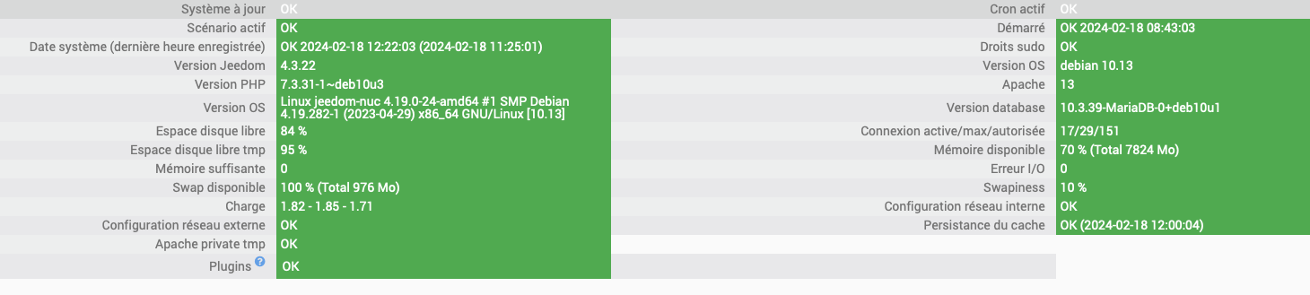

Mon Jeedom de dev est à jour (4.3.22) et tourne dans une VM Synology, ce n’est donc pas un foudre de guerre.

Je précise que ma configuration et a jour. Pas de problème depuis des années et fonctionne parfaitement.
