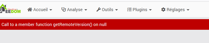

Depuis hier la page de mise à jour est inaccessible, j’obtiens ceci :

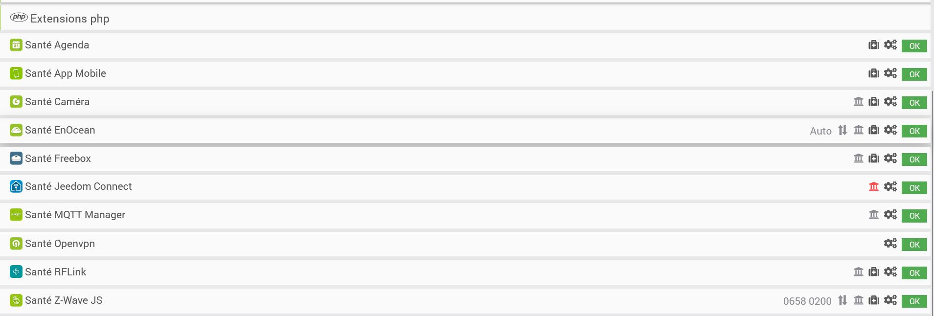

Ma page santé :

A priori non Internet fonctionne normalement ou alors c’est Jeedom qui n’arrive pas à se connecter sur le serveur de maj mais je ne sais pas pourquoi
C’est un soucis avec un plugin installé qui doit avoir un bug dans son code et fait planter la page. Par contre j’ai pas trop de solution magique la… Faut passer en mode rescue et supprimer les plugins un par un jusqu’a trouver le coupable.

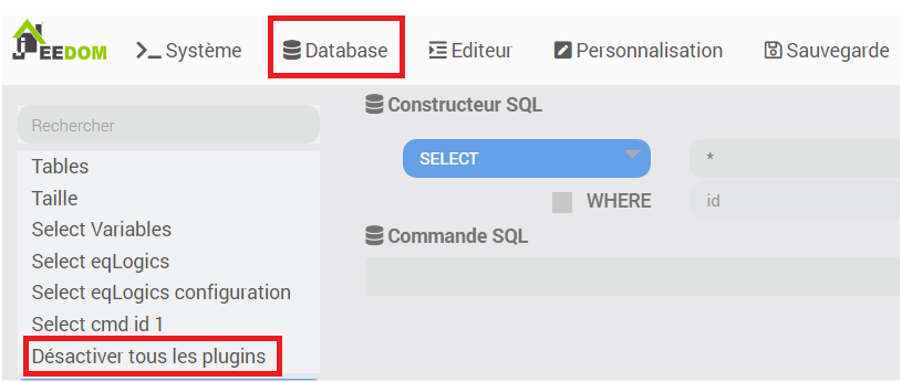

J’ai désactivé tous les plugin dans le mode rescue, j’ai toujours ce message sur la page de mise à jour
