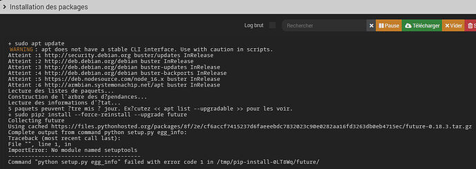

ayant refait une installation OdroidC4 avec Armbian_21.08.6_buster_current_5.10.81
Quand je suis dans Jeedom j’ai le package ( future) qui n’est pas à jour et qui est obligatoire
Bonjour @Mips
tu n’as pas tort mais ,je voulais le mettre à jour car sur l’atlas tout est OK, mais comme je le dis souvent à mon gendre,
il y a une règle d’or « on ne touche à rien tant que ça fonctionne » donc je vais faire la même chose puisque tous fonctionne
