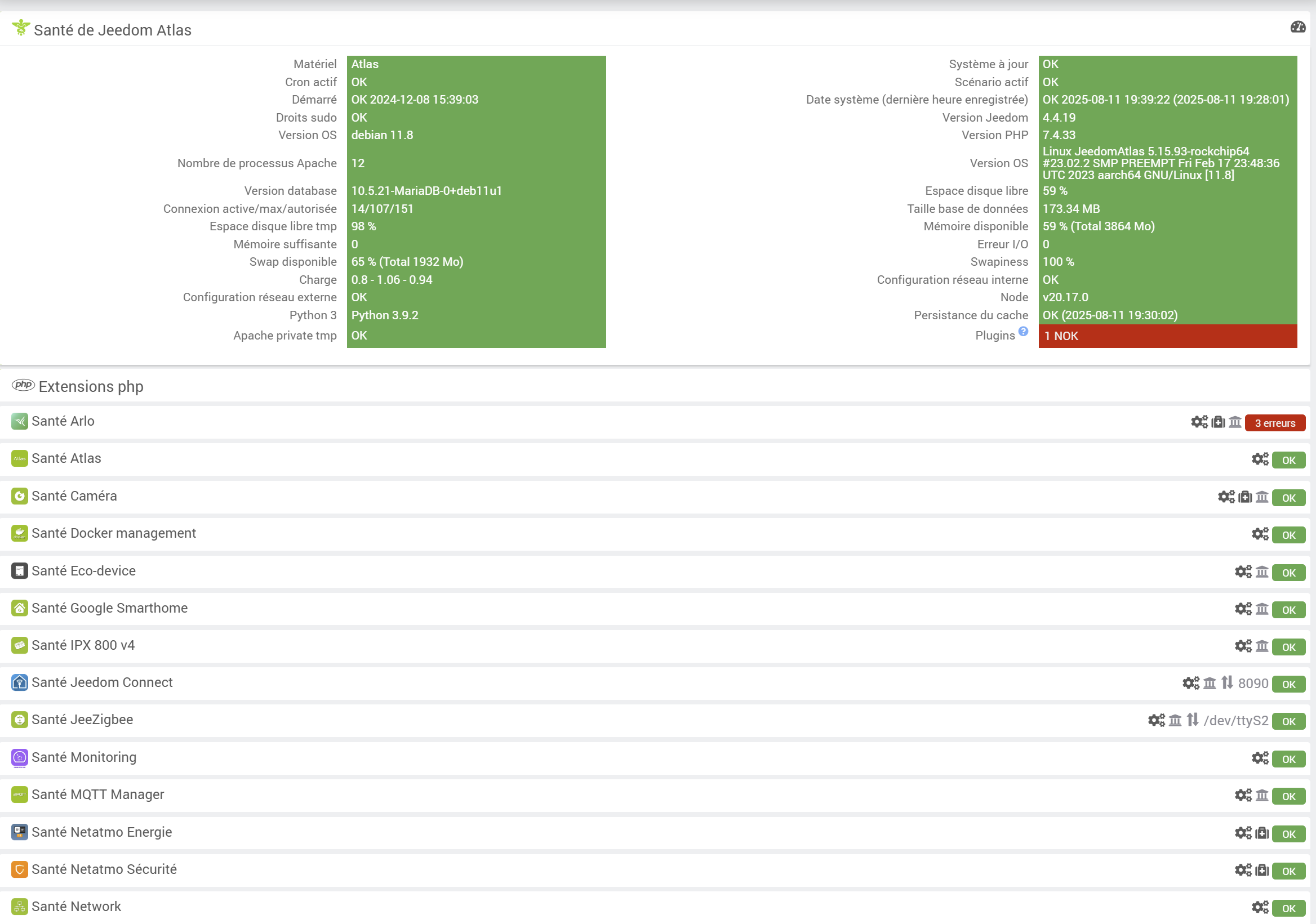

Package jeedomdaemon version is 1.2.0 but version at least 1.2.9 is required
J’ai voulu faire la mise à jour de Arlo ce soir, fini, plus rien ne démarre ou ne s’installe.
J’ai tenté de réinstaller la stable depuis le market, mais ça n’a rien changé!
Je ne sais pas trop ce que je peux investiguer de plus :neutral_face:
Informations Jeedom Atlas
Core : 4.4.19 (master)
DNS Jeedom Atlas : oui
Plugin : Arlo
Version : 2025-08-11 01:21:47 (stable)
Statut Démon : Stoppé - (2025-06-26 10:20:03)
Informations complémentaires
Log des dépendances:
vide, tout est crashé
Log du démon:
Log du plugin:

Les dépendances auraient du être installée automatiquement lors de l’update
D’ailleurs le log des dépendances ou du démon ne peuvent pas être vide même si c’est « crash »… à moins de l’avoir vidé manuellement.
=> Relances les dépendances et montres moi le log
Ca y est !
Je sais pas si c’est ma Jeedom Atlas qui a un gros coup de mou, mais l’installation des dependances a rédémarré 15 fois
Date et heure	Source	Description	Action	Occurrences
2025-08-11 20:45:07	arlo	Attention : installation des dépendances lancée	Configuration	16
On va dire que j’ai perdu patience trop tôt et que tout allait finir par s’arrange, mais c’est quand même étrange que ça ait mis aussi longtemps avec autant d’erreurs !

Mais je ne suis pas encore certain que tout va bien, mon équipement basestation (VMB5000) change bien de mode à la demande, mais le mode affiche ne correspond pas à ce qui est en cours sur la base.
C’est tout bon. J’ai du attendre encore un bon moment et mes états de la basestation basculent maintenant sans délai !
je ne sais pas à quoi tout ça était du mais après quelques tests, tout semble fonctionner comme avant et mes scénarios ne sont plus en panique !
Merci !
Étrange, la charge n’était pas élevée pourtant.
Je suppose que t’avais pris la capture au moment du problème
Du coup je reviens sur cette histoire de log vudem car de fait le core vide le fichier avant de lancer les dépendances donc il avait peut-être commencé…
oui, c’est très possible, en tous cas il est resté comme ça pendant quelque chose comme 20 minutes je pense au minimum, après je l’ai laissé tranquille le temps de manger.
Mais le log était complètement vide pendant tout ce temps.
Et j’ai regardé la charge CPU mais je n’ai pas eu l’idée de suivre de près, tout me semblait normal. Comme il faut chaud, peut etre que ça avait quelque chose à voir avec du throttling, mais sinon je ne me l’explique pas, mon Atlas est vraiment une horloge sur ces points là !
