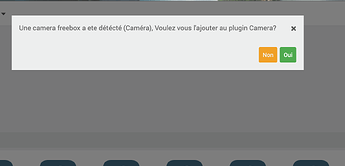

re,
je viens d’avoir la popup mais je n’arrive pas à cliquer sur le oui et le non.
et vue que la recherche actualise la page à la fin de son cycle de recherche. la fenêtre disparait alors que l’on n’a pas cliquer sur le oui ou sur le non

Oui j’ai fait une petite correction, je n’ai pas eu le temps de finir j’ai du monde qui est arrivé à la maison.
Je regarderai demain.
