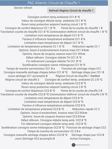

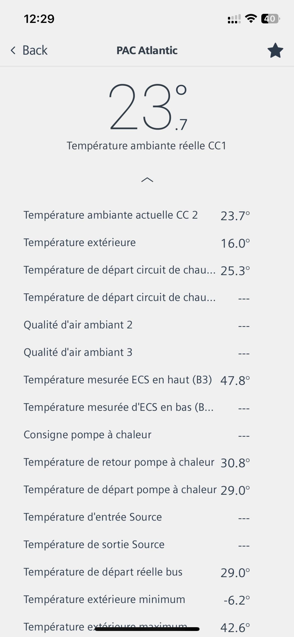

Je suis aller dans l’équipement de la carte de contrôle RVS21.831F/127 et j’ai tenté importer les équipements mais dans mon cas les datapoint n’étaient pas les bons. J’ai pourtant l’application de SIEMENS sur iPhone qui me retourne des bonnes valeurs
Je me suis donc lancé dans l’ajout de menu « à la main ». J’ai fait le test sur 2 menus ID 2105 et 2131.
Il me peuple bien l’équipement automatiquement mais cependant toutes les valeurs reste à 0.
J’ai tenté l’ajout d’un bouton refresh sur une info et cela fonctionne. Il me rafraîchit bien le datapoint concerné.
As tu une idée d’ou peux provenir le problème ?
Voila la log si cela peux t’aider :
