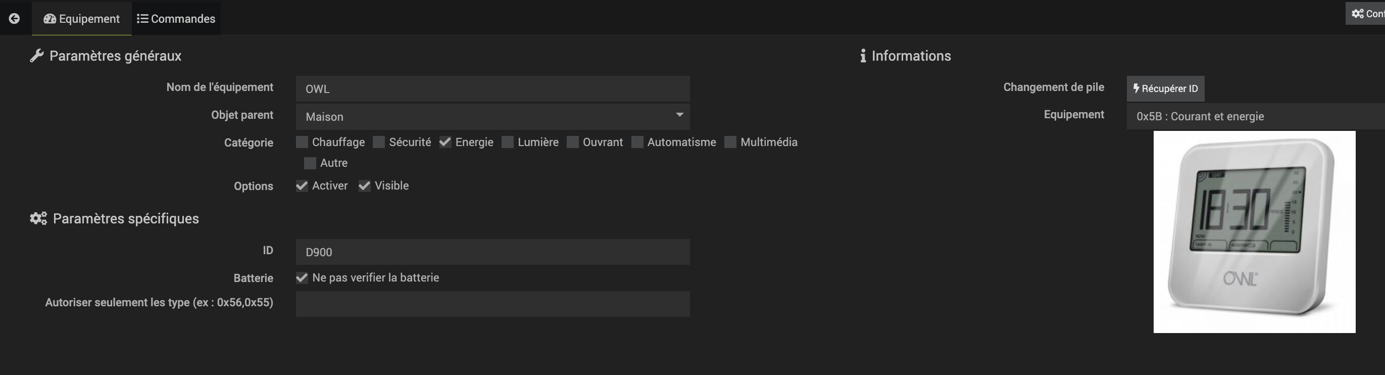

Ayant sauté le pas dernièrement de Debian 11/Jeedom 4.4.19, j’ai un souci avec ma pince OWL. J’ai refait l’inclusion (en changeant l’ID de l’ancien) pour avoir à nouveau l’OWL fonctionnel, car il ne recevait plus de données (malgré la présence dans les logs).

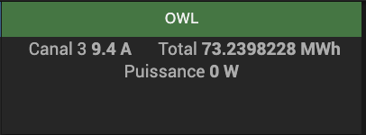

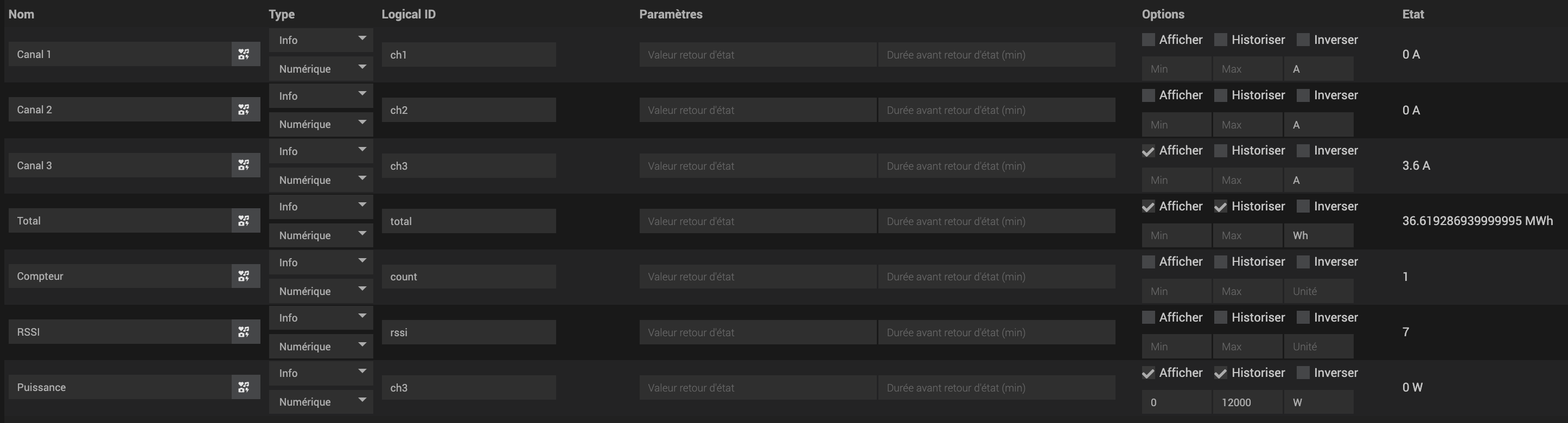

Je veux rajouter la puissance, mais elle reste désespérément à 0

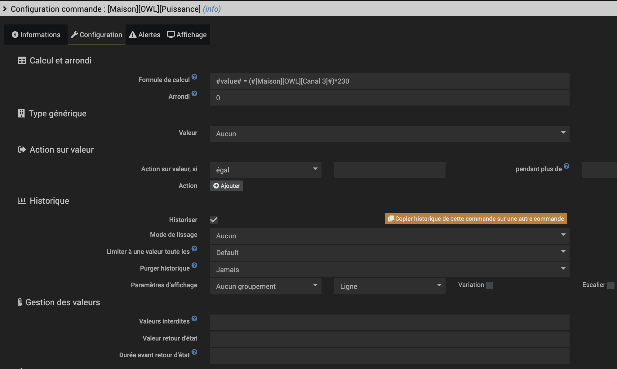

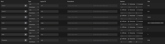

Voici les captures de ce que j’ai fait:

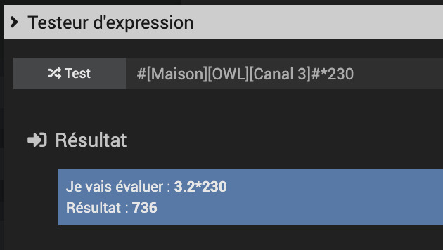

La puissance, comme vous le voyez, reste à 0. Pourtant, quand je passe ma formule au testeur d’expression, cela fonctionne:
Qu’est ce que j’ai oublié? Ou est donc cette satanée erreur?

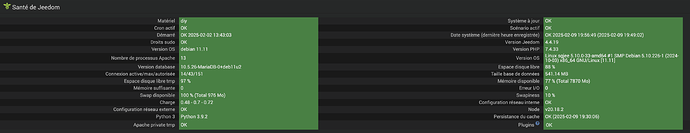

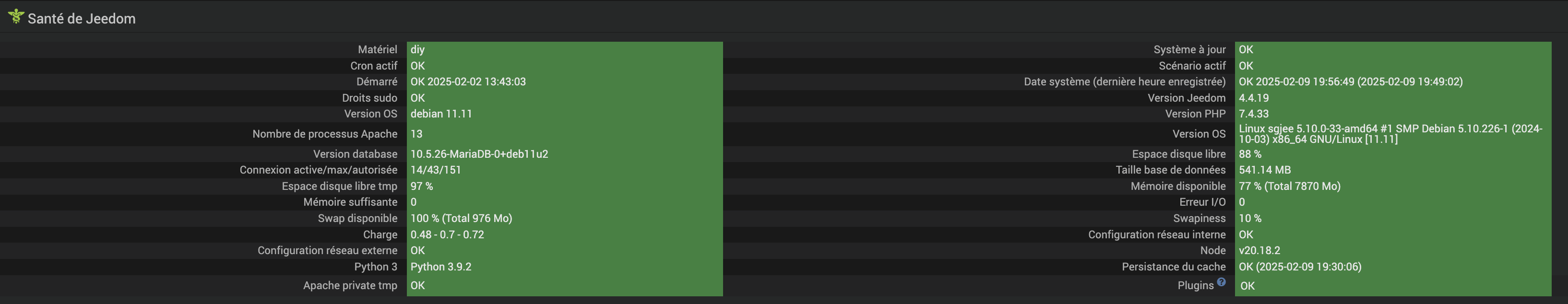

Jeedom 4.4.19
Debian 11
