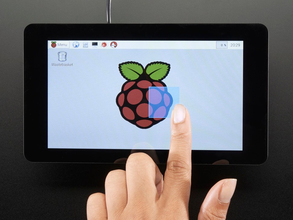

j’ai oublié de préciser, à force de l’avoir sous les yeux j’ai oublié que c’est pas d’origine :laughing: : le pi est avec un écran officiel raspberry.
En fait tout ce qsue je veux faire c’est qu’une page web s’ouvre sur cet écran, avec une commande envoyée par SSHcommander depuis un Debian distant.
merci!
