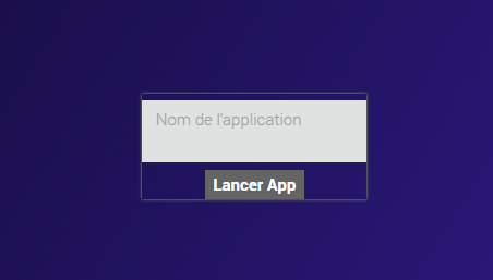

Je cherche a créer une commande d’ouverture d’appli automatique (ring). Ne parvenant pas a récupérer le flux video de ma doorbell via le plugin ring-mqtt, je voudrais que l’appli s’ouvre automatiquement des que quelqu’un sonne.
J’ai crée un widget lanceur d’appli avec jeedom connect, mais on ne peut pas récupérer la commande pour l’intégrer au design semble-t-il?

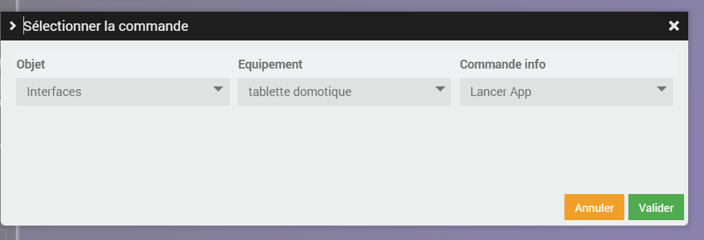

J’ai également tenté d’intégrer la commande lancer app (cf photo1) sur le design, la commande existe et fonctionne lorsque l’om remplit le champ message (photo 2, en remplissant com.ringapp). Seulement des que la page se recharge il faut a nouveau remplir le champ message, je ne parviens pas a en faire une commande fixe.

photo 2
