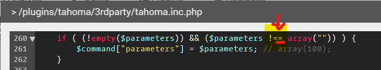

Je crois avoir trouver l’origine de l’erreur.
Via l’éditeur, il suffit d’ajouter un = à l’opérateur !== présent sur la ligne 260 du fichier « tahoma.inc.php »
