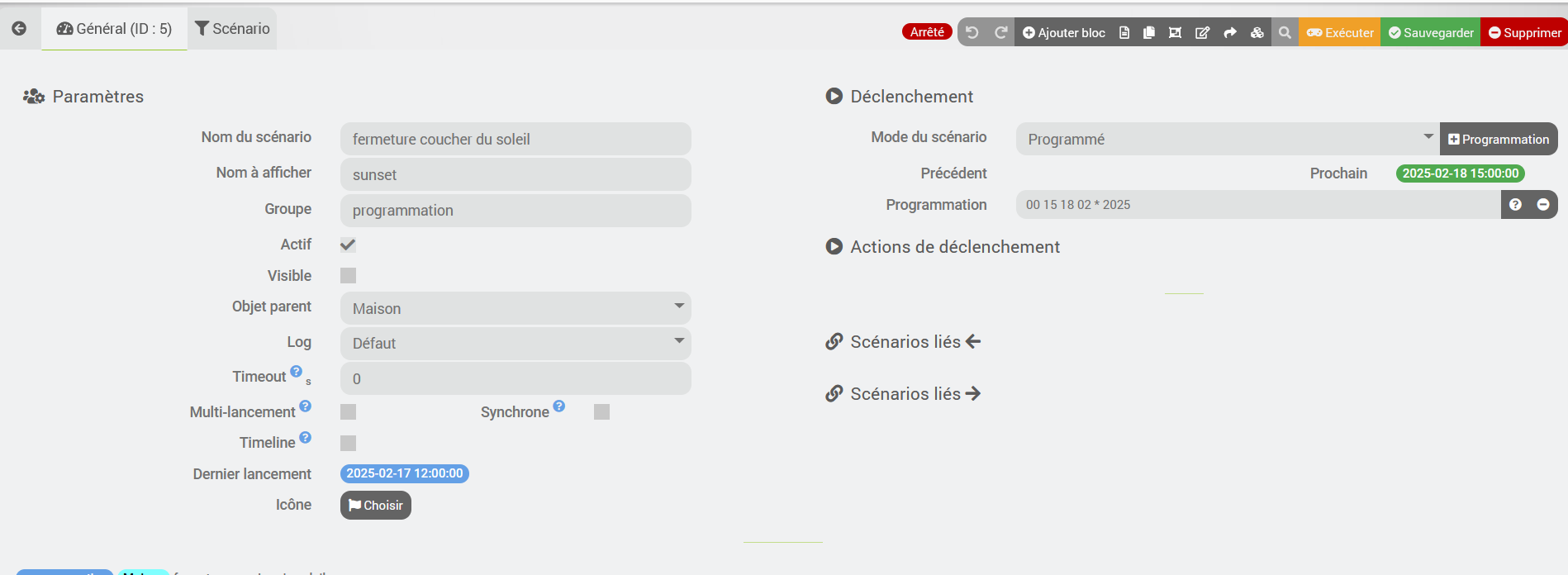

Ta programmation n’est pas bonne, en mode programmé il faut une ligne à la syntaxe « cron ».
Si tu ne sais pas la faire clique sur l’icone de l’assistant cron
Une programmation tous les jours à 4h du matin ça donne ça :
Le fait que jeedom calcule précédent et prochain indique que ça à bien été pris en compte.
super merci c’est fait

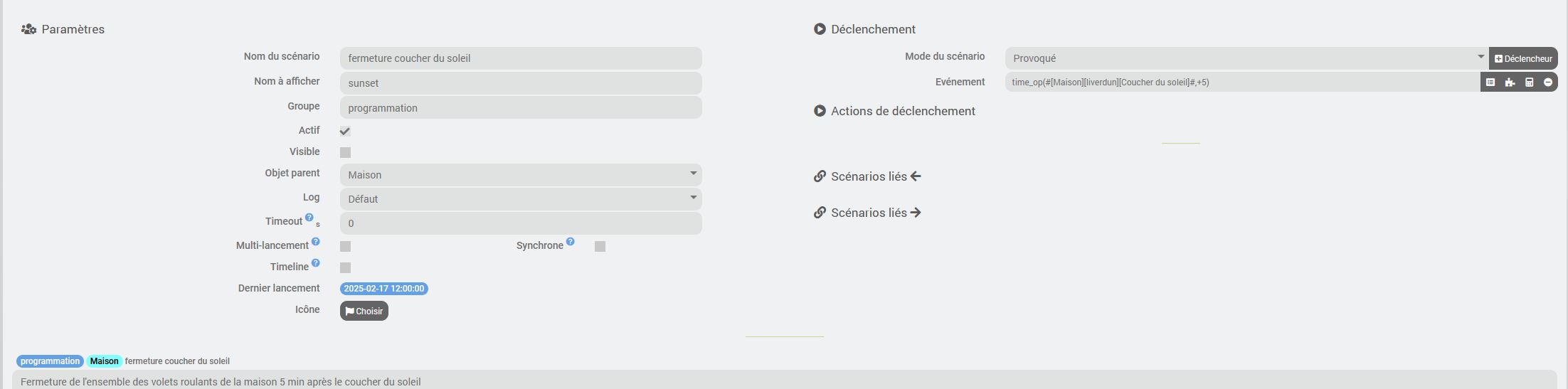

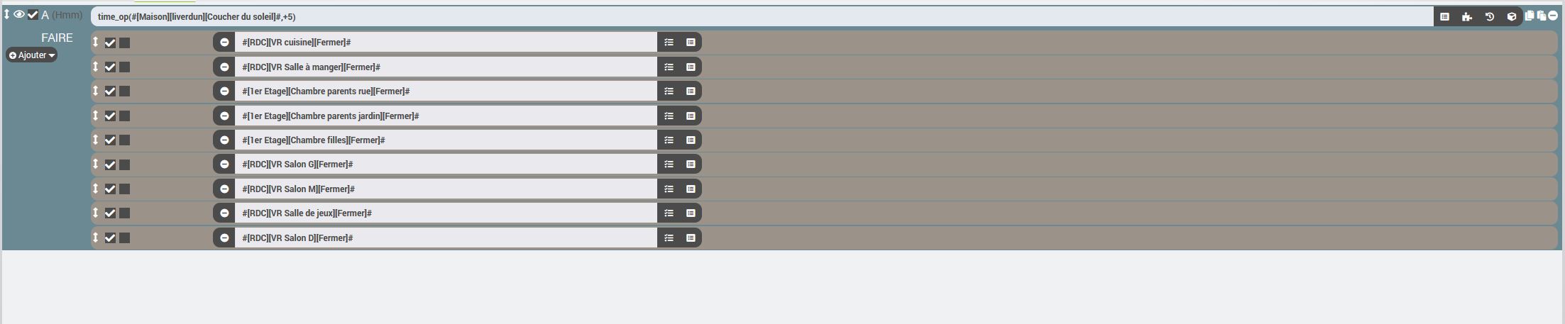

Je souhaite faire un scénario plus ou moins identique. j’utilise le plugin weather.
Voici ma prog. Qu’en pensez-vous ? Est-ce que cela peut marcher ?

J’en doute. Comme proposé ici, utilise un déclencheur programmé à une heure fixe, par exemple à 15h vu que le but est de programmer ensuite les actions 5mn après le coucher du soleil
Plutôt qu’un timeop dans le déclencheur, je ferais un virtuel.
Comme cela ? Est-ce que le programme se déclenchera aujourd’hui à 15h et suivra l’information donnée par le plugin weather pour le coucher du soleil à 18h01 ?
