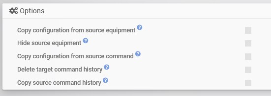

Tu avais coché quoi comme option ??
Annotation 2022-10-20 091550
Je devrais peu etre les cocher toutes par default sauf hide et delete :face_with_monocle:
1 et 3

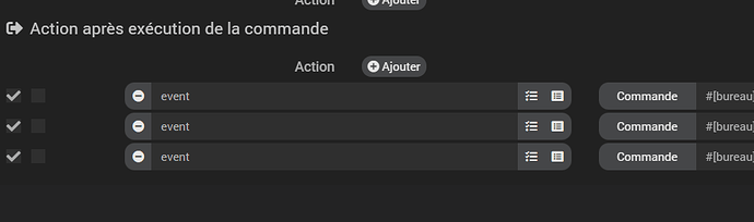

vais refaire un test sur un autre équipement. J’ai moulte commande dans les équipements, car mieux que par scénario et c’est un peu fait pour tu me diras :slight_smile:
Je viens de refaire un test et j’ai bien les actions sur valeur et pre/post exec copié
Effectivement, c’est moi qui n’avait pas déplié pour affecter les commandes
