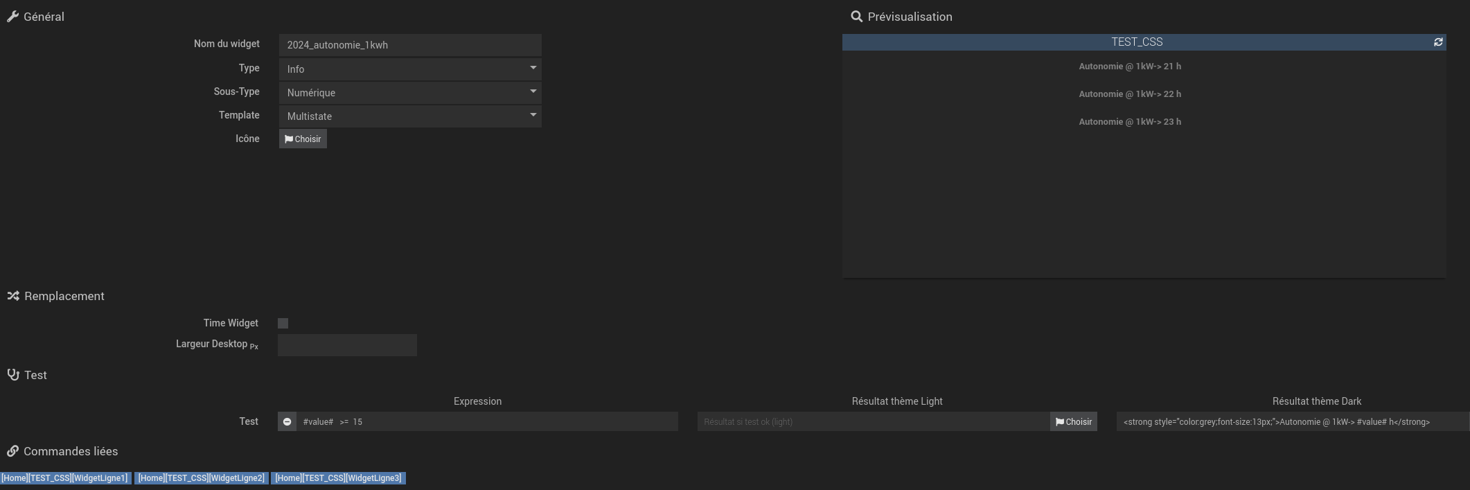

En complément du widget core « Line », j’ai créé des widgets avec l’outil Widget.
Les commandes sont basiques, juste taille police, couleur et unité :
widget 1
widget 2
Voici l’affichage obtenu :
On remarque deux anomalies :

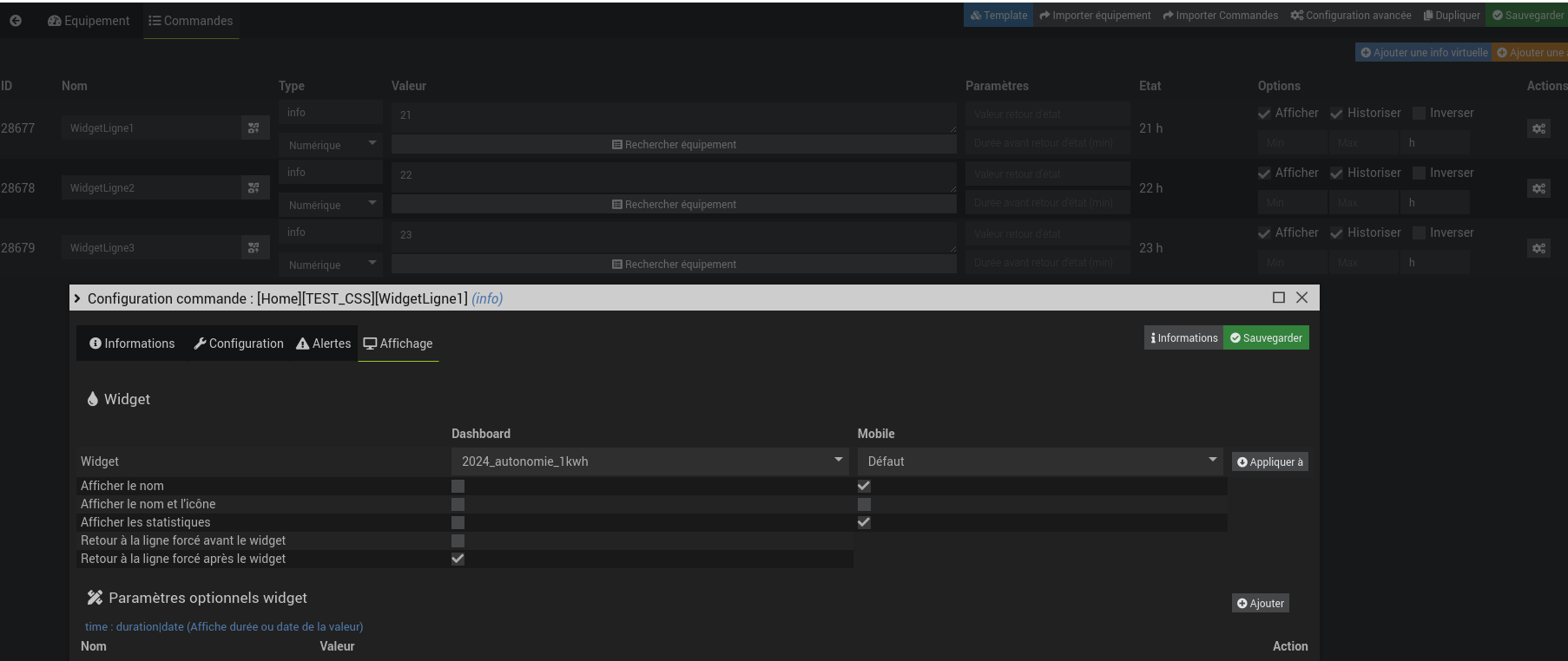

Je viens de créer un widget « tout neuf » sous 4.4.3 pour test :
3 commandes avec retours à la ligne forcée :
Voici le résultat trop aéré :
Là j’ai remis les deux premières commandes en « Line ».
On voit que les lignes sont plus serrées, c’est ce que j’aimerais avoir :

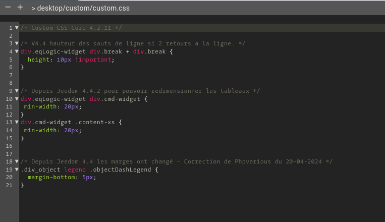

Mon custom.css :
J’espère avoir bien expliqué…
Avec widget, le min-height: est à 40px
Custom CSS
div.cmd-widget .content, div.cmd-widget .content-sm, div.cmd-widget .content-lg {
min-height: 20px;

Ta commande règle le souci, les infos sont enfin resserrées :
Je garde ça pour l’instant → merci beaucoup !

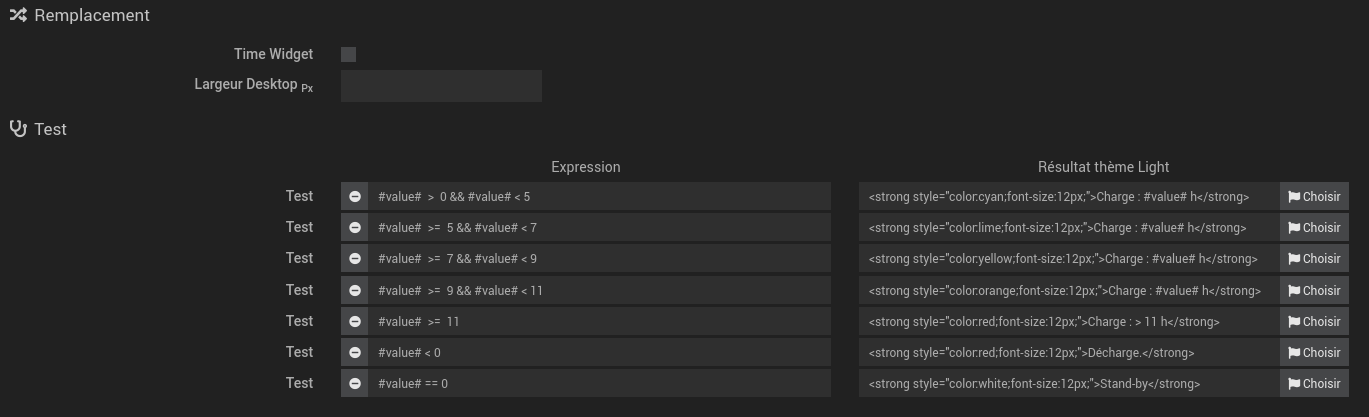

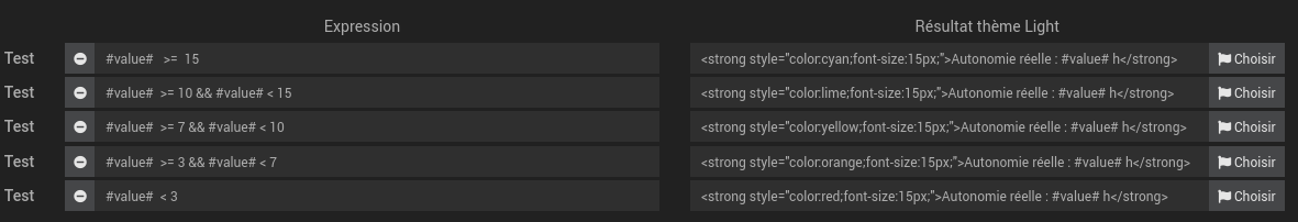

Je l’utilise :
pour afficher un texte en fonction d’une valeur.
et/ou
pour changer la couleur de la police en fonction de la valeur de #value#.
Exemple :
Si l’outil widget n’est pas fait pour (je comprends) :
→ y a t-il une autre manière de faire ?
→ l’outil widget va t-il évoluer pour qu’on puisse l’utiliser comme je le fais ici ?

→ J’ai déjà utilisé retour à la ligne forcée, mais le texte en orange est encore trop haut.
→ Un truc cool serait de pouvoir donner le choix du nombre de retours à la ligne forcés avant ET après.
→ Cela couvrirait tous les besoins.

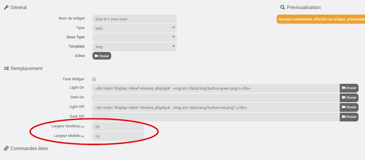

je suis dans le même cas que toi : J’ai ma tuile monitoring avec la surveillance des démons.
La configuration d’affichage des commandes est sur le « core line », je trouvais ca pas suffisament visible. j’ai donc fait un widget avec de « gros » point rouge/vert
et on vois bien l’espacement quand j’utilise le widget et le core line. serait-il possible d’ajouter cette valeur (min-height, indiqué par Furaxworld) dans la configuration du widget ? au même titre que la dimension dashboard/mobile ? pour que ca reste propre au widget.
En 4.5 il y aura pas mal d’ajout a ce niveau la, si c’est pas suffisant il suffira de me le rappeler et je verrais ce qu’on peut ajouter.
