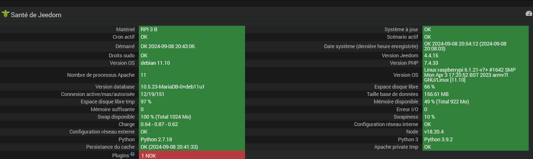

Je vous joins ma page santé pour les infos de mon jeedom

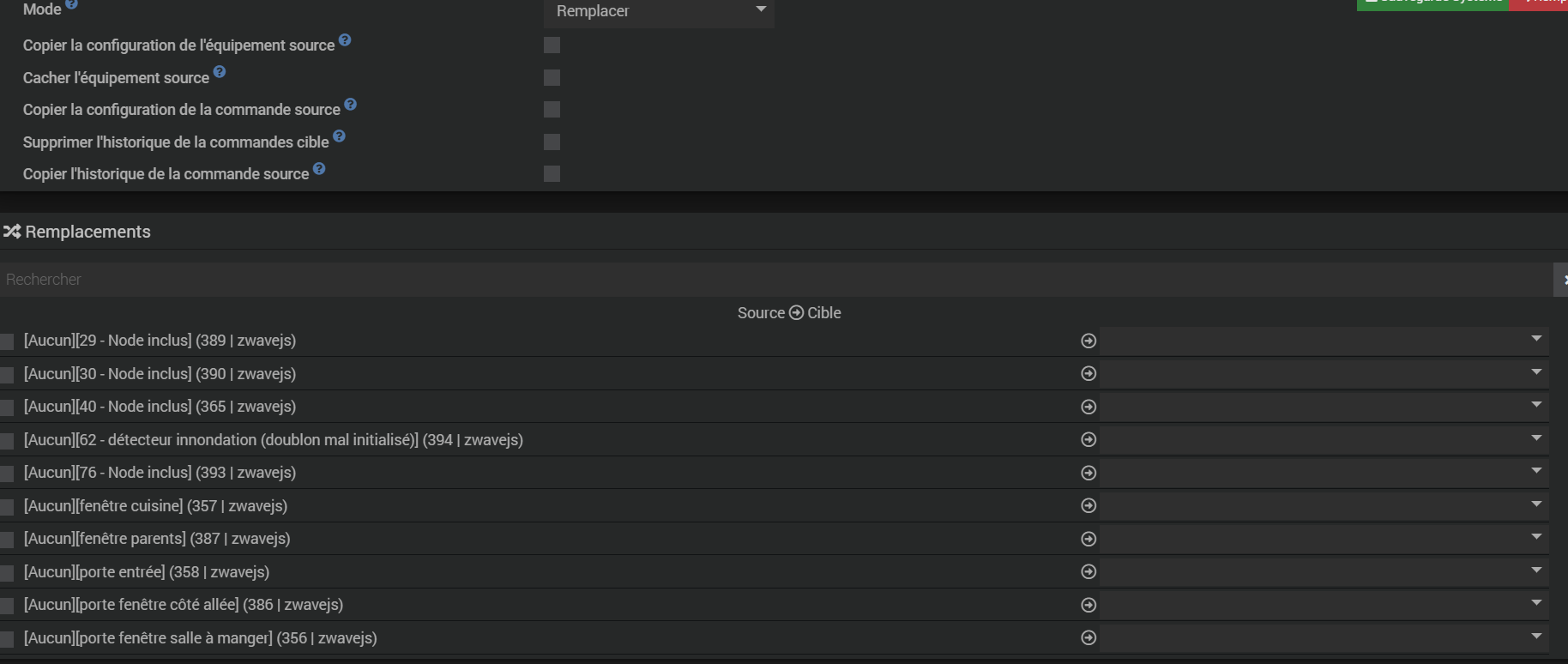

et quelques captures de Remplacer :
Uniquement des équipements dans « Aucun » :
