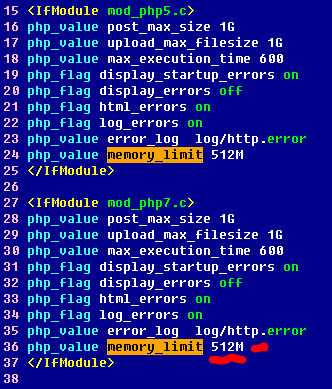

Merci pour vos retour, voici mon log il y a plein d’erreur
nottament celle qui concerne utilitaire :
> 0492|[13-Nov-2023 16:19:50 Europe/Brussels] PHP Fatal error: Allowed memory size of **536870912 bytes exhausted (tried to allocate 23072768 bytes) in /var/www/html/core/php/utils.inc.php on line 147**
