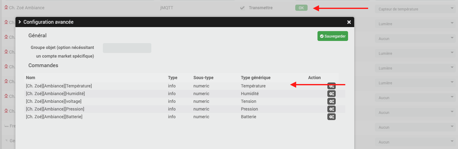

Tentative d’ajout d’un équipement se solde par un échec coté Amazon, je m’explique
  • L’équipement est bien configuré, tous les types génériques sont fixé, résultat « OK »
  • Découverte par l’assistant vocal: OK

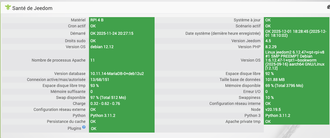

  • ASH fonctionne très bien pour l’ensemble des nombreux équipements utilisés.
  • Configuration envoyée au market avec succès
  • Market OK, certif OK, réseau OK, …
  • Skill désactivée / réactivée

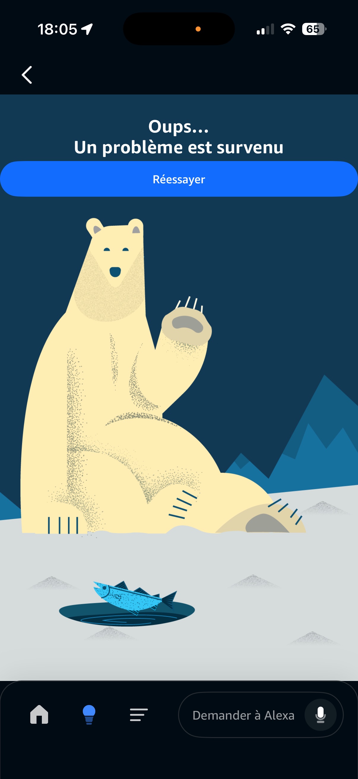

Mais lorsque j’y accède à l’équipement coté app Alexa, j’ai ce message:
Aucun problème pour accéder à d’autres équipements déja configurés.
Voilà le JSON généré par le plugin, sur la partie de l’équipement incriminé:
            "endpointId": 2790,
            "friendlyName": "Ch. Zoé Ambiance",
            "description": "[Ch. Zoé][Ambiance]",
            "manufacturerName": "Jeedom",
            "cookie": {
                "none": "empty",
                "TemperatureSensor_getState": 34896
            "displayCategories": [
                "TEMPERATURE_SENSOR"
            "capabilities": [
                    "type": "AlexaInterface",
                    "interface": "Alexa.TemperatureSensor",
                    "version": "3",
                    "properties": {
                        "supported": [
                                "name": "temperature"
                        "proactivelyReported": false,
                        "retrievable": true
                    "interface": "Alexa",
                    "version": "3"
Test réalisé sur un 2nd équipement de même type → même constat : Erreur coté amazon
Le seul point commun, pour l’instant, est qu’il s’agit de capteurs de température.
Qqn à eu un problème similaire ? Une idée de comment corriger ?
Merci !!
