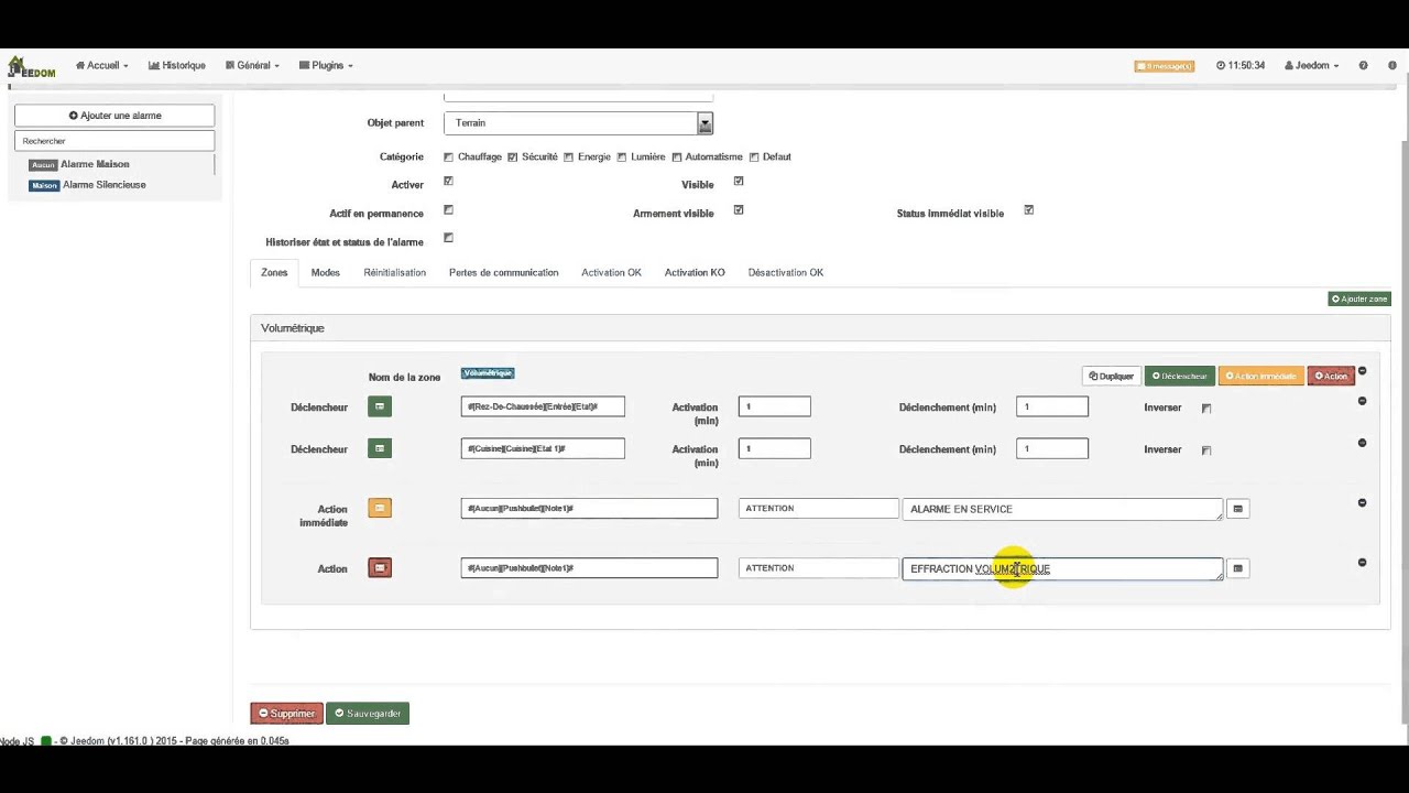

Avant, sur le plugin alarme, il y avait un onglet ‹ ‹ perte de communication › ›, qui me semble quasiment indispensable.

En gros, dans cet onglet, je met par exemple mon capteur d’ouverture de porte ou de présence, et si jeedom n’arrive plus à communiquer avec, je peux paramétrer des actions, dans mes différents modes.

On le trouve dans ce tuto, j’ai mis la vidéo au bon endroit:
