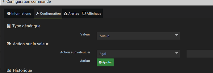

Où est passé "calcul et arrondi" dans la configuration d'une commande info en V4?
Je suis en V4 depuis quelques semaines et je ne retrouve plus où je peux réaliser un calcul sur une commande info.
La doc indique la façon dont ça se passait auparavant (voir ci-dessous), mais je ne retrouve plus ça maintenant.
Quelqu’un sait où ça se passe ?
Bonson
[edit] en fait, je me rends compte que ça concerne les équipements créés avec JMQTT. Pour d’autres (genre sonde RFXCom), la zone apparaît bien…

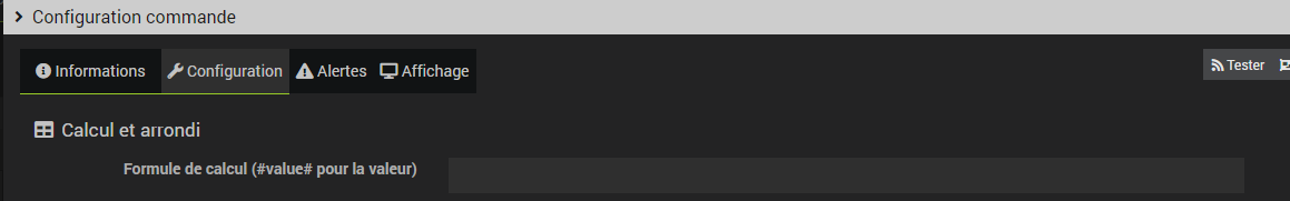

3.2) Onglet Configuration
Pour une commande de type info :
Calcul et arrondi
Formule de calcul (#value# pour la valeur) : Permet de faire une opération sur la valeur de la commande avant le traitement par Jeedom, exemple : #value# - 0.2 pour retrancher 0.2 (offset sur un capteur de température).

Comme dit dans mon edit, c’est pas partout (quand même la preuve, ci-dessous, je suis pas miro hein :sweat_smile:), juste jMQTT.

Question pas si con que ça ! En effet, la commande est bien info mais « autre » et pas numérique.
C’est bizarre car les commandes sont créées par le plugin en fonction du topic suivi. J’avais créé un équipement (mon poele à pellets) dont les commandes s’étaient créées toutes seules, et le type était bien numérique puisque j’avais pu directement y effectuer des calculs. Ensuite j’avais eu un problème avec l’équipement et je l’avais supprimé puis recréé. Sauf qu’à la recréation, le type des commandes s’est mis en info/autre, plutôt que info/numérique comme la première fois.
