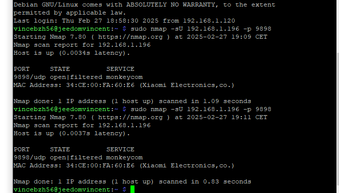

A priori c’est bon car mon rpi me précise bien que le port est ouvert
OPEN XIAOMI

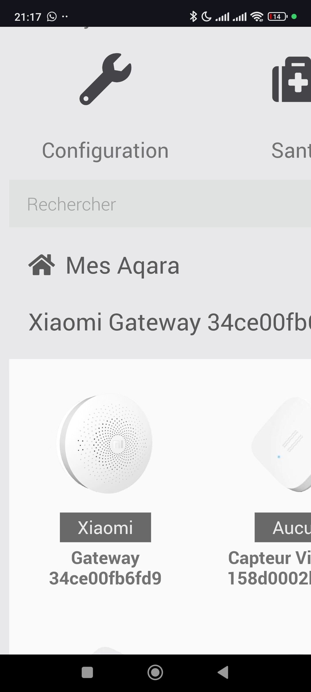

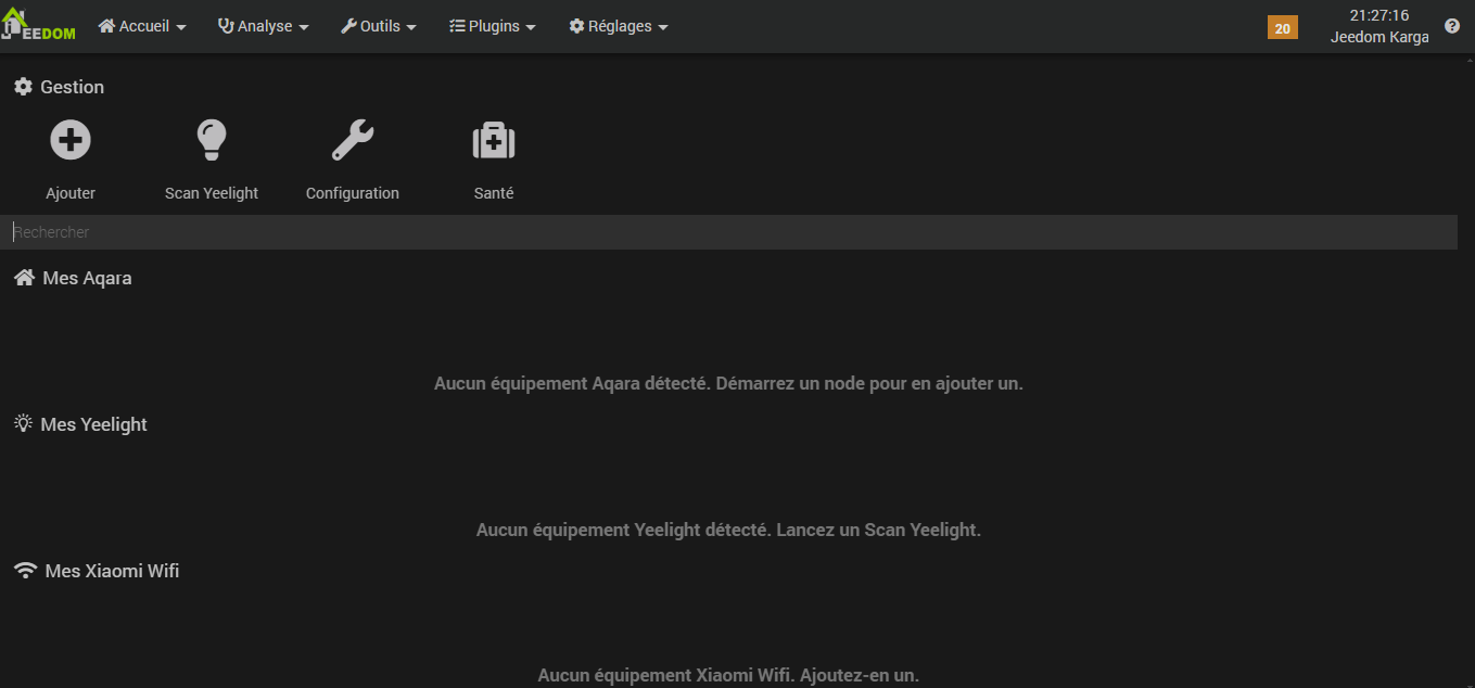

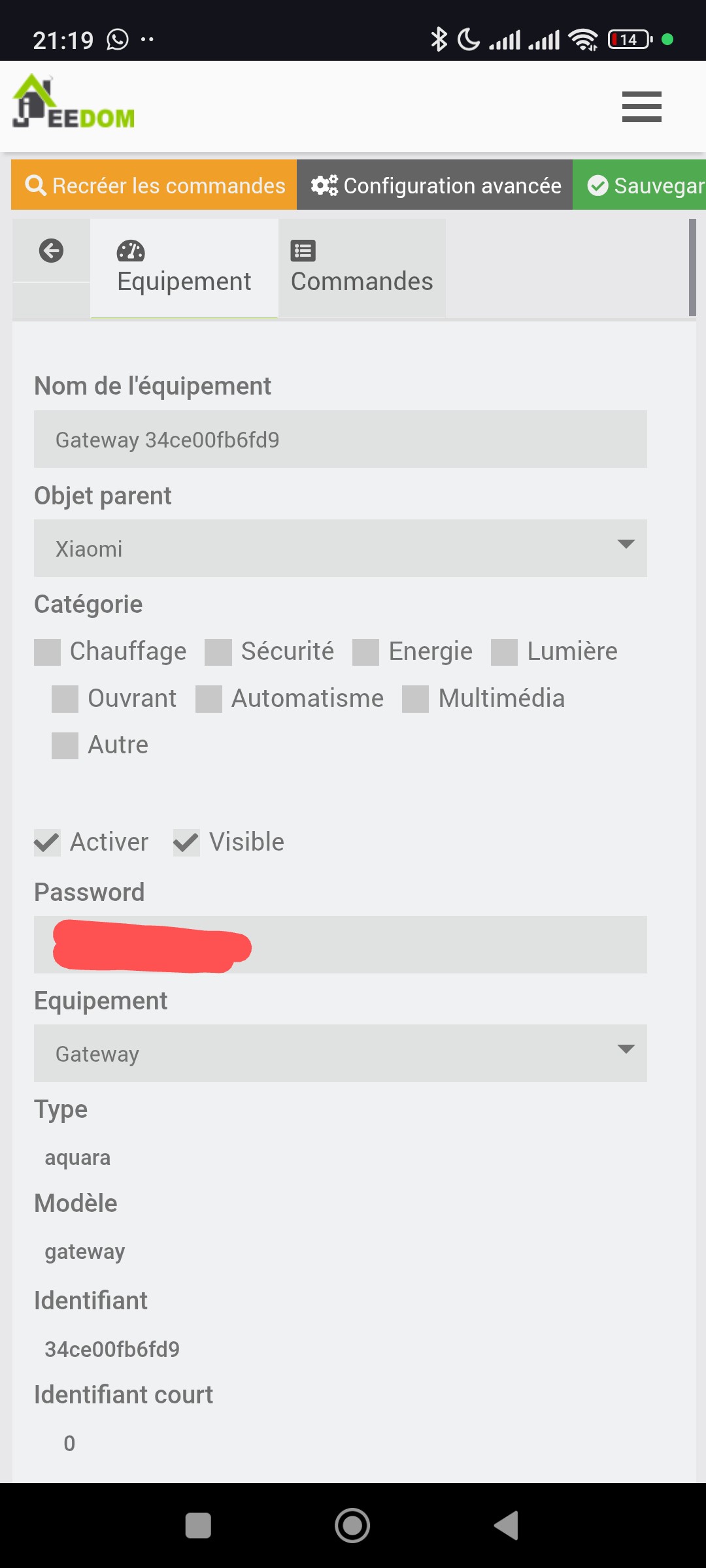

Bonsoir merci pour ta réponse, mais j’ai rien sous l’onglet aquara ?!
pour le moment j’ai une page « blanche »

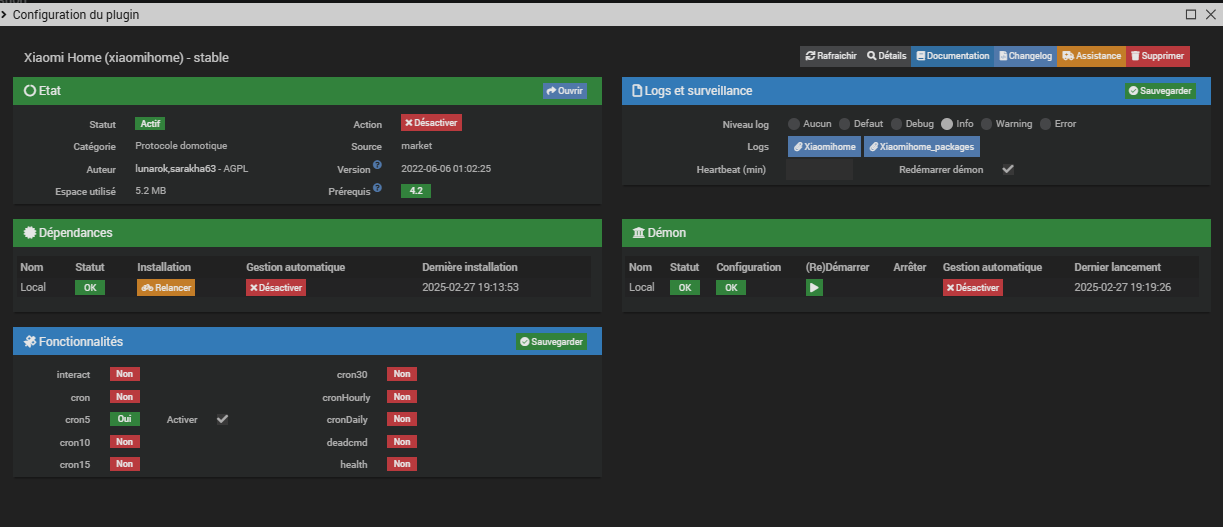

et ça en config
Je viens de relancer la map

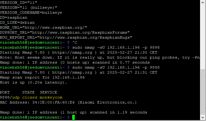

punaise le port s’est fermé, il ne reste pas ouvert , comment le figer « ouvert » du coup ?
j’ai bien fait de laisser les soudures pour rebrancher…

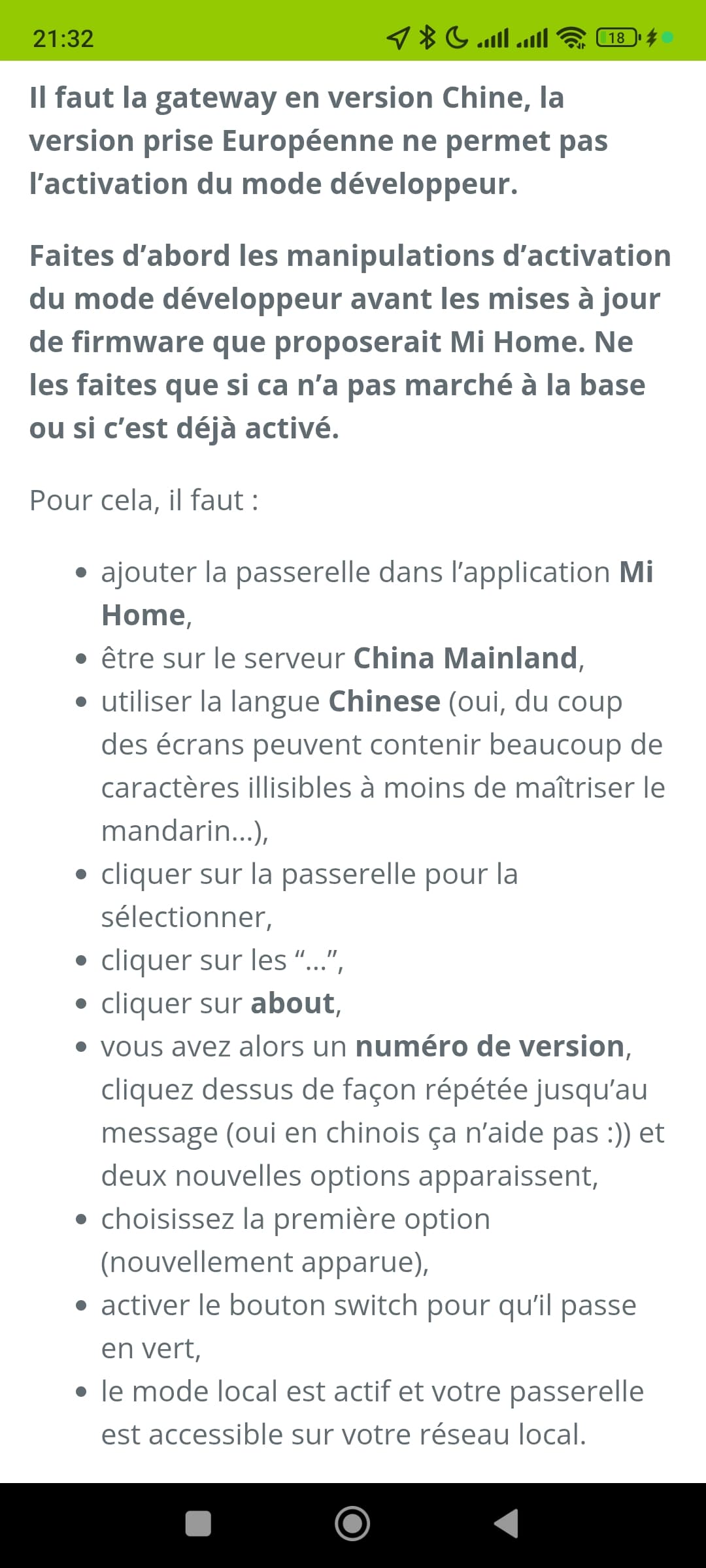

L’App Mi Home permet (en principe) d’activer la GW en mode développeur.
Qui consiste donc à ouvrir le port udp 9898, le plugin Xiaomihome détecte alors automatiquement la GW en tant qu’équipement (si 2) ok).
Je dis en principe car Xiaomi a volontairement bloqué ce port depuis une certaine version d’App Mi Home et de firmware de GW.
Le port doit alors être ouvert par une méthode « matérielle ».

Si je comprends bien je n’ ai pas le choix que d être en mode développeur via une certaine ancienne version de l’ application mi home. …
J avais tente cette installation sur mon Redmi sans succès mon os étant trop récent semble t il…

J arrivé a ouvrir le port mais il se referme
