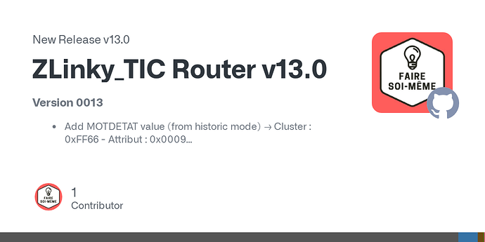

je viens de faire la mise à jour avec un module USB TTL sur le ZLinky_TIC
pour la dernière version pas de connecteur sur le pcb mais l’emplacement pour en souder un
attention à prendre la bonne version, j’ai pris la version
ZLinky _router_v13_limited.bin
Impossible de revenir en arrière ou alors, je ne sais pas faire
pour flasher aller ici
suivre les instructions pour Windows bien sûr si vous avez Windows

Un petit retour.
J’avais des problèmes de zlinky qui tombait. J’ai donc migrer vers la version limited. Le résultat semble bcp plus stable.
Perso j’ai :
  • Telechargé le firmware : ZLinky_router_v13_limited.bin
  • Installé les deux drivers VCP et D2XX (je ne sais pas lequel des deux a été pris en compte)
  • téléchargé l’outil de maj JN-SW-4407-DK6-Flash-Programmer.zip
  • connecté la clef en usb. Je n’ai pas eu besoin de souder le connecteur à la carte zlinky. mais juste mettre les pin dans les trous et bloqué le tout pour éviter les pertes de connections. Il faut quand même faire attention car il y a un sens pour brancher. Le connecteur que j’ai utilisé connecteur usb je l’avais déjà pour mettre à jour ma box zigbee lidl…
  • lancé la maj avec :
    pour lister le port COM
    DK6Programmer -l
    puis utilisé le port pour la maj :
    DK6Programmer -s COM06 -P 500000 -e FLASH -Y -p ZLinky_router_v13_limited.bin
Puis j’ai remonté la clef.
Faire attention à bien prendre le firmware en .bin et pas en ota. L’erreur n’est pas fatale, mais ça fait bizarre car la clef ne montre plus de signe de vie :frowning: avec le mauvais firmware.
