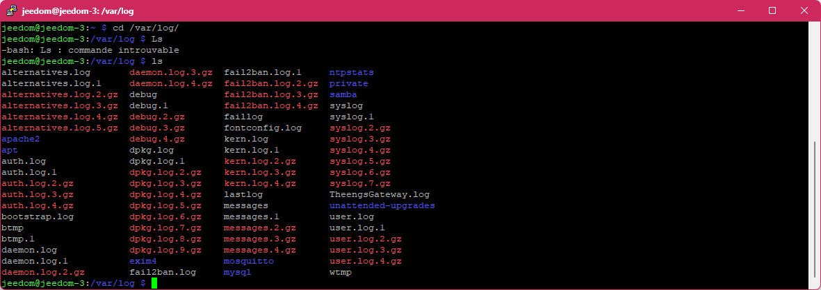

J’ai suivi la procédure pour les antennes distantes et voilà ce que j’obtiens :
Comme je n’y connais rien je ne suis pas allé plus loin.
Après redémarrage de Jeedom mon antenne locale fonctionne toujours et le log est resté vierge.
Vous n’avez qu’a suivre les commande que j’ai saisies (c’est pour cela que je les aient copiées)

Petite remarque, vous avez saisie Ls alors que j’ai écrit ls : dans le monde Linux, la casse est importante.

Je vu mon erreur et si vous regardé 2 lignes en dessous j’ai bien mis ls en minuscules.
