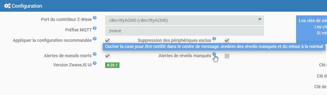

Dans paramètrage du plugin et dans le cadre Configuration, il y a Alertes de réveils manqués
Si coché, message d’alerte des réveils manqués et retour à la normal. Si décoché, aucun message.
Cordialement
Merci !! J’ai pas les yeux en face des trous apparemment ! :rofl:
Après je pensais que l’option était par équipement et pas global donc j’ai plus chercher du coté de mes détecteurs.
