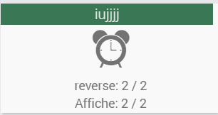

Déclanchement du compteur lorsqu’une personne passe devant le capteur :
widget

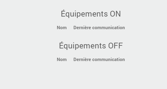

En effet pas de communication :
com

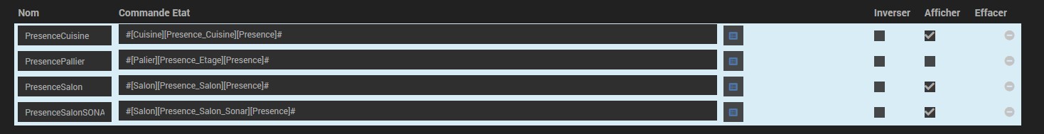

Paramétrage et on voit bien le capteur présence étage qui est décoché :

actuellement tu peut faire l’option inverser fait l’affaire normalement:
est la c’est quand il est activé:
dis moi si c’est bon pour toi.
J’ai pas compris … ? tu veux que je clique sur inverser pour qu’il ne soit plus comptabilisé ?
oui il faut qu’il soit décoché pour soit pas comptabilisé.
mais il est décoché…
désolé mais je comprends la bidouille… est-ce que si je décoche « Afficher » il y a une possibilité pour qu’il ne soit pas comptabilisé sans touché à rien d’autre ?
Si non je vais faire comme avant supprimer les périphériques du groupe.
je sais pas si je me fait comprendre ou si j’ai bien compris.

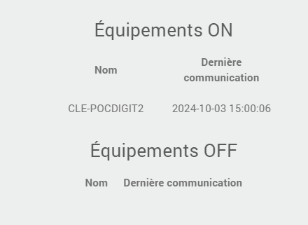

quand tu fait ça :
ça fait ça:
et quand tu fait ça :
ça fait ça :

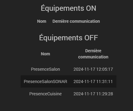

Capture
et ce que c’est ça que tu veux ? ou c’est autre choses ?
Perso je souhaite qu’il sorte complètement, qu’il ne soit meme plus comptabilisé (comme s’il n’etait plus présent) :
Comme tu peux voir j’ai 4 capteurs de mouvements si décoche « Afficher » et que je n’ai aucune détection que cela m’indique : 0/3
