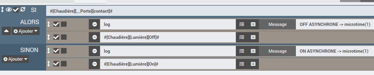

Mes scenarios sont tout simple pour la plupart : un declencheur, un SI valeur déclencheur = 1 action ON, sinon, action OFF
