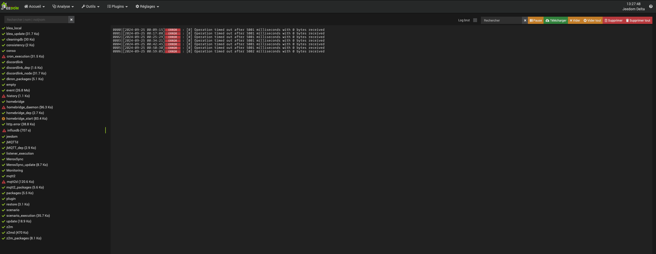

Je rencontre un soucis avec ma configuration.
J’ai ajouté les commandes que je voulais envoyer vers InfluxDB et j’ai réussi à envoyer l’historique manuellement.
J’ai 91 commandes dans mon équipement.
J’ai réglé le mode d’envoi sur historique.

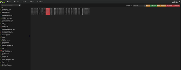

En temps réel ou en auto-actualisation ça fonctionne, mais en historique j’ai des erreurs.
Une idée d’ou ça peux venir ?

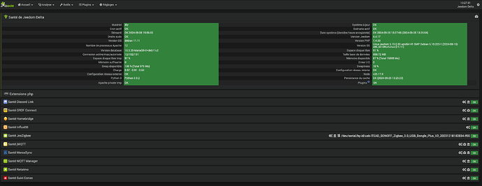

Il manque toutes les infos utiles tel que demandé dans la documentation.

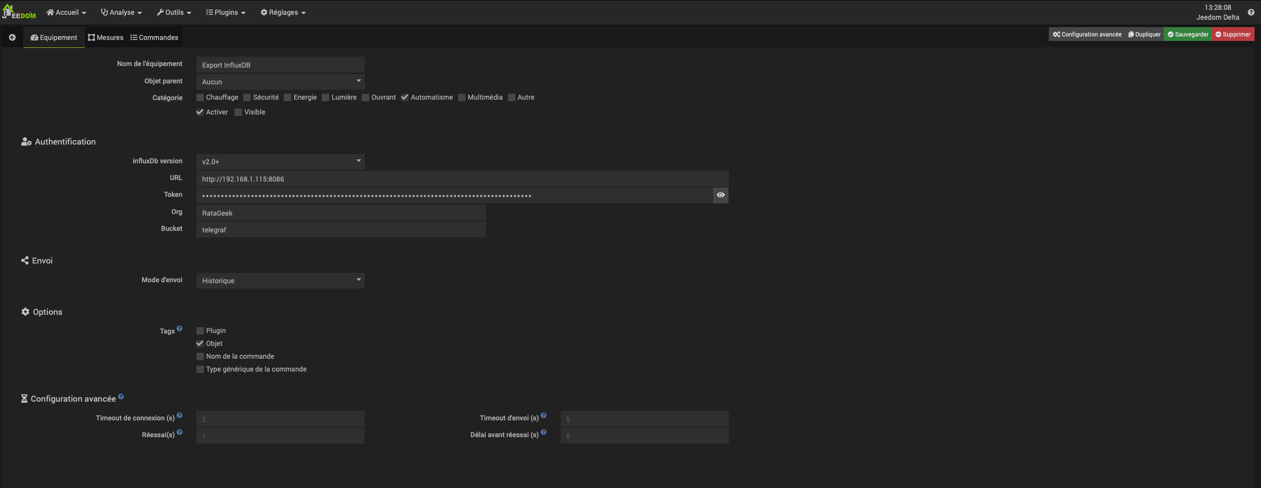

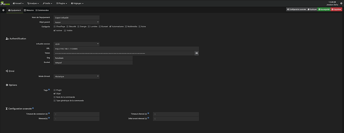

En plus de celles-ci, fournir une capture d’écran de la configuration de l’équipement
Effectivement. et je l’avais lu…

Ok le timeout à l’envoi est toujours sur 5s donc c’est normal d’avoir une erreur sur timeout après 5000 millisecondes;
je ne sais pas combien de commandes vous avez sélectionnées ni la quantité d’historique pour ces commandes mais en fonction du volume, cela ne me parait pas impossible d’avoir un timeout.
Vérifiez également que votre influx est bien dispo aux heures en question.

vous pouvez essayez d’augmenter le timeout dans la config de l’équipement
