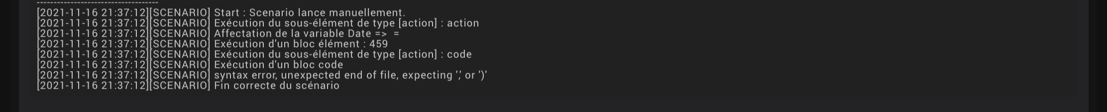

Ça me donne une erreur :

Je ne sais pas sûr quel post tu es tombé mais il ne devait pas être terrible :wink:.
Essai de te documentation sur le PHP.
De façon générale :
il faut finir les lignes par ;
Le nombre de parenthèses ouvertes doit être le même que le nombre de parenthèses fermées
Pour récupérer une variable : $myVar = $scenario->getData('maVariable');
Pour enregistrer une variable (après le str_replace qu’il te faudra corriger) : $scenario->setData('maVariable', $myVar);

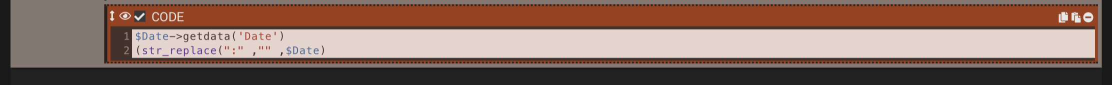

Voila que que j’ai fais :
$Date = $scenario->getData('Date');
str_replace(":", "",$Date);
$scenario->setData('Date', $Date);
je n’ai plus d’erreur. mais les « : » dans ma variable Date n’ont pas été supprimé.
Cette fonction fait le travail mais il faut stocker le résultat quelque part donc :
$Date = str_replace(":", "",$Date);

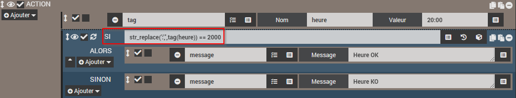

Sinon si tu fais peu de tests sur cette variable, tu peux éviter le bloc-code comme ceci :
3 « J'aime »
