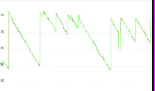

Depuis quelques temps je voyais mon DD fondre à vu d’oeil (# 150 Mo toutes les heures). Mon DD de 15 Go se trouvait hs tous les 2-3 jours …
Je viens de m’apercevoir que à chaque redémarrage du daemon openzwave le DD était libéré !!!
Voici le graphique de l’occupation mémoire, TOUS les pics correspondent à une relance de openzwave ou de la machine.
Capture
Par hasard quel est ton niveau de log sur le zwave ? J’avais deja vu ca quand il est en debug, il faut le passer sur erreur, vider les logs et redemarrer le demon
Ces derniers temps (quelques semaines) le log est sur Aucun.
Par ailleurs je vérifie régulièrement le répertoire des logs, à cette minute j’ai moins de 10 Mo de log …
Tu peux le mettre sur erreur et refaire le test ? En relancant bien le demon
ok, je te tiens au courant :slight_smile:

Pour le problème de mémoire, avec le log mis à ‹ error ›, pour l’instant pas de chute de volume de DD, à confirmer dans quelques heures
Bon, c’est confirmé, le fait de mettre le log à ‹ error › évite la perte de volume des DD
