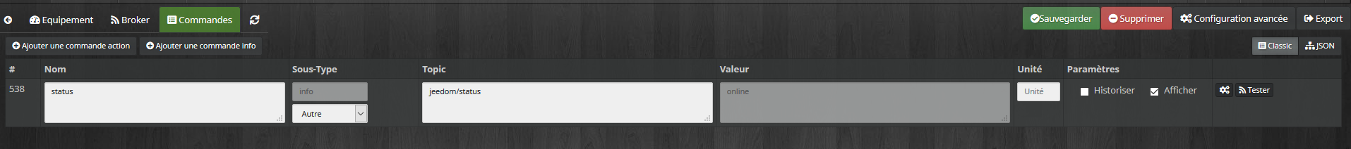

Vous verrez apparaître tous les topics correspondant aux commandes de vos modules. Notez le prefix « Jeedom » configuré préalablement dans l’onglet gateway de zwave2mosquito, ainsi que le nom du module qui est utilisé à la place du module id.
Pour voir la valeur d’une commande, il suffit de souscrire (subscribe) au topic correspondant, et la valeur apparaîtra. Par exemple ici le topic de la commande qui permet de connaître l’état de la sonnette.
Valeur initiale, avant appui sur le bouton de la sonnette.
Après appui sur le bouton. Une nouveau message est apparu automatiquement pour ce topic.
