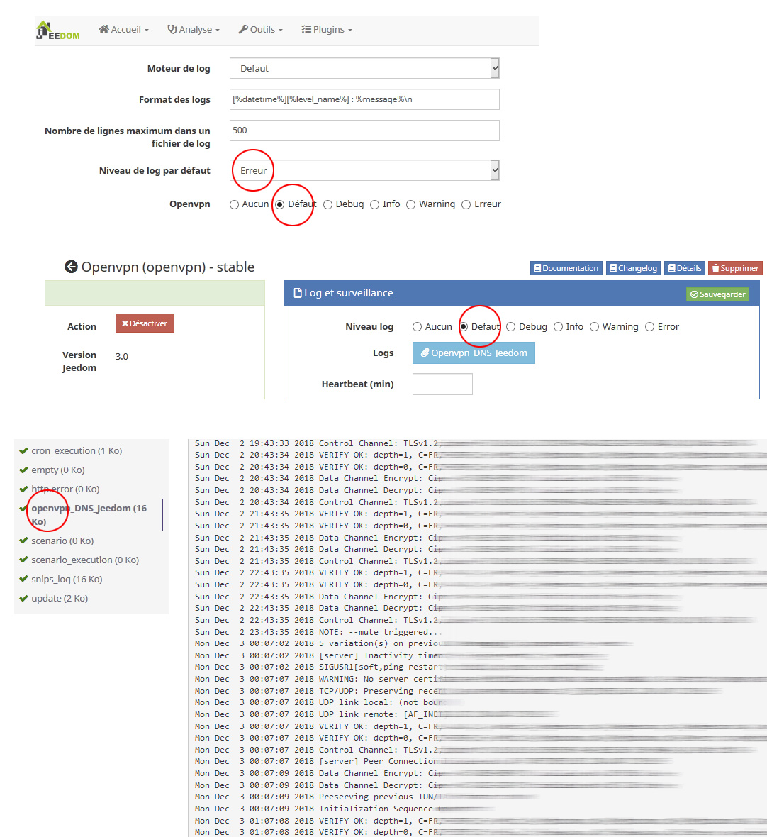

Petit truc pas méchant concernant le plugin OpenVPN:
Je n’arrive pas à ne pas avoir de log. Il se remplit tout le temps, alors que j’aimerai avoir seulement le log qui se crée en cas d’erreur.

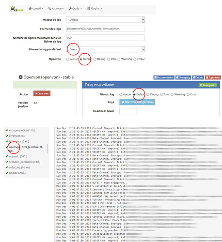

Ce n’est pas possible pour la partie openvpn
Il est en verb 2, pourquoi ne pas le mettre en verb 0 ?
verb 0 — No output except fatal errors.
Pour du debogage facile surtout qu’il ne logue pas enormement.
Bon je confirme, avec le verb à 0 plus de log, il n’est pas recrée
Le top serait d’avoir ce paramètre verbose dans la configuration du plugin ? Je sais j’abuse …
J’ai essayé d’ajouter verb 5 dans les paramètres optionnels, la fonction writeConfig() est sensé les écrire dans le fichiers jeedom::getTmpFolder(‹ openvpn ›) . ‹ /openvpn_ › . $id . ‹ .ovpn ›;
Mais quand je sauve et que je check le fichier en question, çà ne change pas le verb (c’est celui du fichier openvpn/core/config)
Bon je reviens sur ce que j’ai dis, j’ai pris deux minutes pour regarder.
paramètres optionnels : verb 5
commandes / démarrer → tester
=> j’ai un log de ouf
Je recommence avec verb 0, et c’est bon !
Donc çà marche, faut juste le redémarrer
