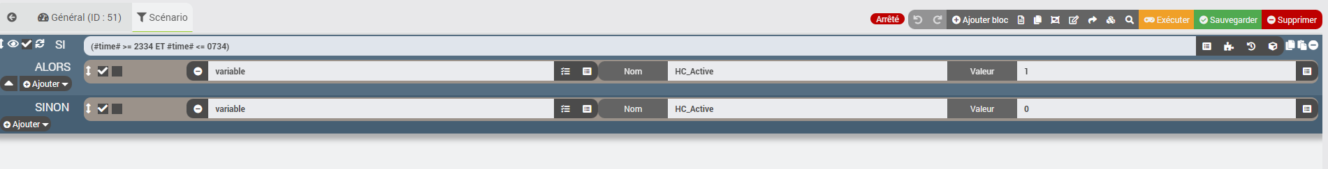

j’ai un scenario simple qui me dit si les heures creuses sont actives ou non, Donc sinon je suis en heures pleines
l’état 1 pour oui
l’etat 0 pour non
cet état est stocké dans une variable.

Mon besoin est de savoir comment je peux faire en sorte que quand les heures creuses sont actives variable(HC_Active)=1
la 1er ligne du virtuel est visible en vert
la seconde transparente mais pas invisible en blanc
et inversement quand variable(HC_Active)=0

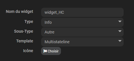

Création d’un widget :
  • Rend toi sur la page de création de widget (Outils/widgets)
  • Fait « Ajouter » un nouveau widget et nomme le « widget_HC » par exemple
  • Configure comme ceci et enregistre :

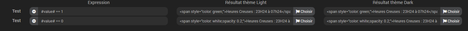

Ensuite dans la zone « Test » ajoute 2 test :
Test 1 :
Expression#value# == 1
Résultat thème Light - > <span style="color: green;">Heures Creuses : 23H24 à 07h24</span><br><span style="color: white;opacity: 0.2;">Heures Pleines : 07H24 à 23h24</span>
Résultat thème Dark → (pareil que thème Light)
Test 2 :
Expression#value# == 0
Résultat thème Light - > <span style="color: white;opacity: 0.2;">Heures Creuses : 23H24 à 07h24</span><br><span style="color: green;">Heures Pleines : 07H24 à 23h24</span>
Oublie pas d’enregistrer.

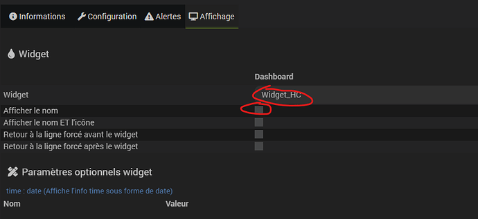

  • Pour des raison esthétique passe la disposition du virtuel en mode tableau (1ligne, 1 colonne).
  • une fois sauvegarder, rend toi dans la configuration de la commande créée précédemment et attribue lui le widget « widget_HC » :
  • Enregistre

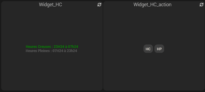

Et voila, voici le résultat :
widgetHC

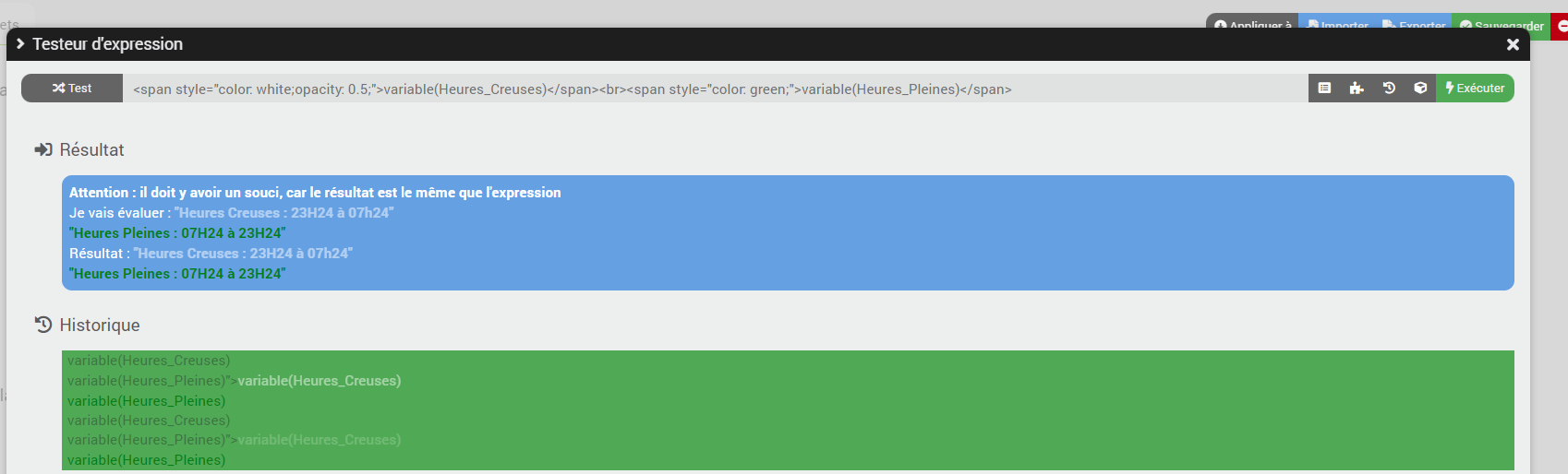

heures creuse et heure pleines sont des variables et j’aurais voulu utiliser ce type de commande
<span style="color: white;opacity: 0.2;">variable(Heures_Creuses)</span><br><span style="color: green;">variable(Heures_Pleines)</span>
dans d’autre cas de mon design je souhaite faire évoluer le texte tous les jours en fonction des données
Ce qui est est dingue ce que le testeur d’expression le comprend
mais pas le widget
