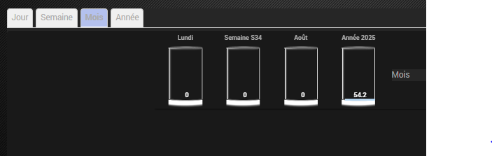

Quand je suis sur la page et que je change d’onglet j’arrive à faire changer la couleur de l’onglet mais ça ne fonctionne pas au chargement de la page (avec l’onglet par défaut)
Si quelqu’un a une idée en regardant mon code svp:

Non quand j’ouvre ma page pour la première fois, l’onglet actif ne se met pas en couleur comme sur l’image jointe.
Alors que après si je change d’onglet la ça fonctionne
