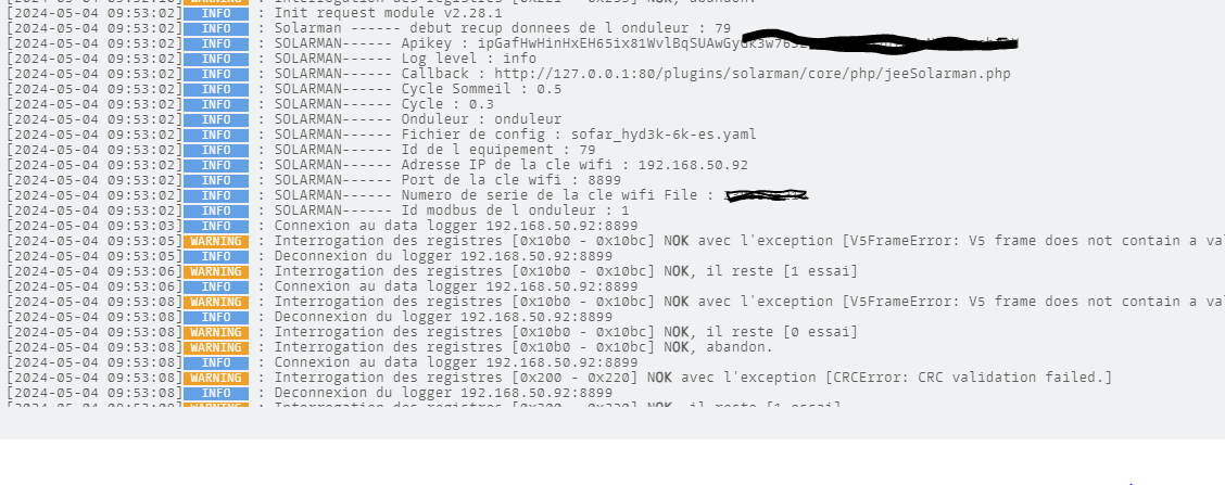

mais ca ne fonctionne pas. je n’arrive pas à intégrer l’onduleur à Jeedom.
Ci-dessous le récap de ma configuration.
J’ai essayé sur plusieurs fichiers de configurations présents mais ça ne semble pas fonctionner.

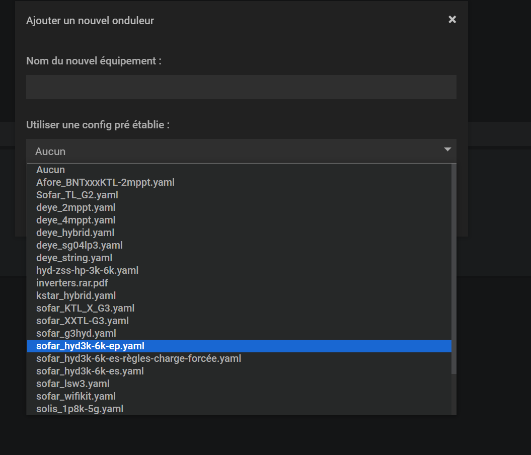

Bonjour, il y en a bien un pourtant:

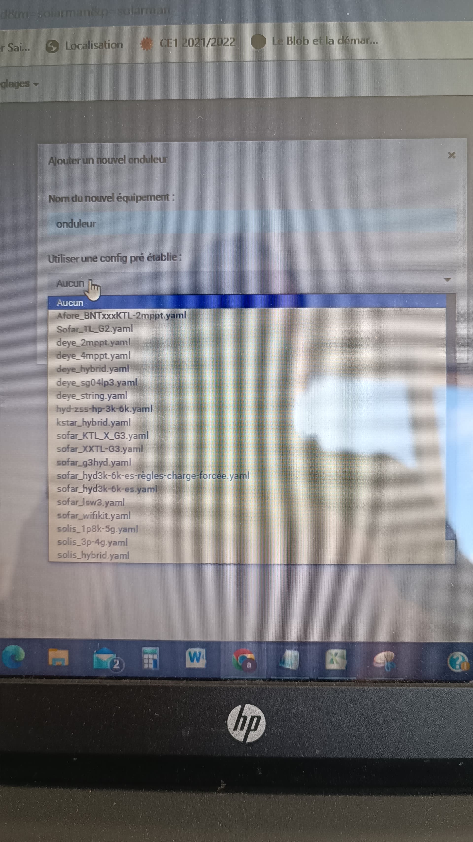

Bonjour Noyax37, je ne le vois pas dans la liste…
ah oui je n’avais pas fait attention que ce fichier n’était pas diffusé avec la version stable, il faudrait que tu passes en béta si tu veux l’avoir ou alors le télécharger depuis mon github et le copier dans le bon répertoire du plugin
ok je suis passé en béta, ça fonctionne.
