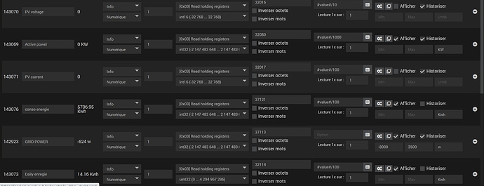

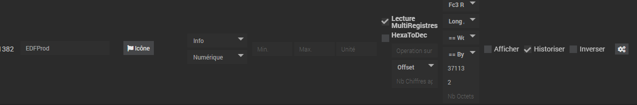

Je tente de configurer le plugin MyModbus pour récupérer toutes les infos de mon onduleur Huawei SUN2000, y compris les valeurs négative du compteur d’énergie (37113).
Pour le moments tous les tests sont en échec.
Avez-vous une idée ?

Tu as lu la doc modbus du Huawei ? :face_with_raised_eyebrow:

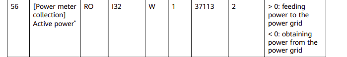

Le 37113 se lit en int32 sur 2 bytes…

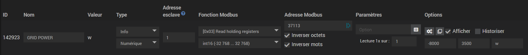

Je te remercie, dans modbus j’ai bien la même configuration que toi.
Dans MyModbus j’ai tout essayé et j’ai toujours le même résultat, j’ai mis a jour en I32 et même résultat. Une erreur.

Et dans Modbus tu récupère la valeur ?
Si oui, tu fais récupérer cette valeur dans un virtuel et tu fais le calcul que je t’ai donnée dans l’autre post (uniquement pour le négatif)
La valeur positive n’a pas besoin de calcul, c’est la bonne de base.

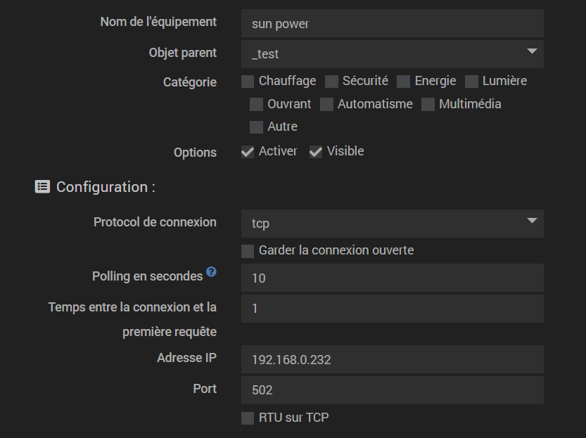

Essaie en décochant « Garder la connexion ouverte »

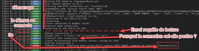

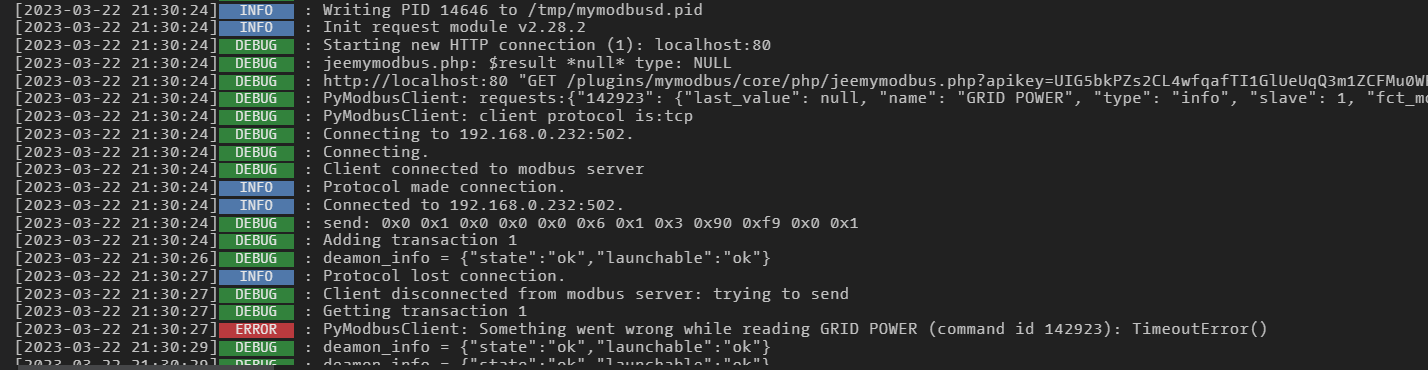

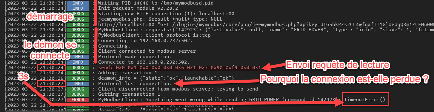

Et il serait pratique pour moi si tu copiais les logs et les postais (dans des balises de code ou comme fichier) ici au lieu de faire une capture incomplète.
J’avoue ne pas réussir à interpréter correctement. mais :
A priori : pas de réponse en 3 secondes → Timeout
D’autres registres sont lisibles ? Avec d’autres outils (Modbus Doctor, …) ?
je me permets de préciser : int32 = 32 bits soit 2 registres soit 4 bytes (4 octets)
@Michel_F, sans doute une compréhension différente, Huawei indique i32 quantity 2, retranscrit dans le modbus officiel avec bytes à 2. Si je met byte a 4 ca ne fonctionne pas…
Il y a un timeout dans mymodbus (c etait le cas sur l’ancienne version aussi) car la requête n’est pas bonne.
Les outils comme qmodmaster font exactement la même chose d’ailleurs… C’est comme si l’onduleur fermait la connexion si une requête inexacte lui était envoyée…

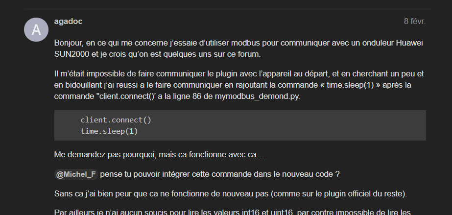

edit: j’ai lu sur le forum de Huawei qu’il fallait attendre 1 seconde entre la connexion et la première requête. J’ai rajouté ce point dans la todo liste.
@Michel_F
je t’avais prévenu pourtant déjà de ce point au début. Te souviens tu ?
Oh oui, je me souviens.
Ce sera implémenté de manière à ce qu’on puisse mettre le temps d’attente que l’on veut.
Coming soon

Je suis en train de programmer les prochaines évolutions et la gestion d’un temps d’attente est prévue.
C’est en cours. J’aimerais pouvoir tester avant de publier, je pourrais te demander ?

Je te partage la doc
Solar-Inverter-Modbus-Interface-Definitions.pdf (1,1 Mo)

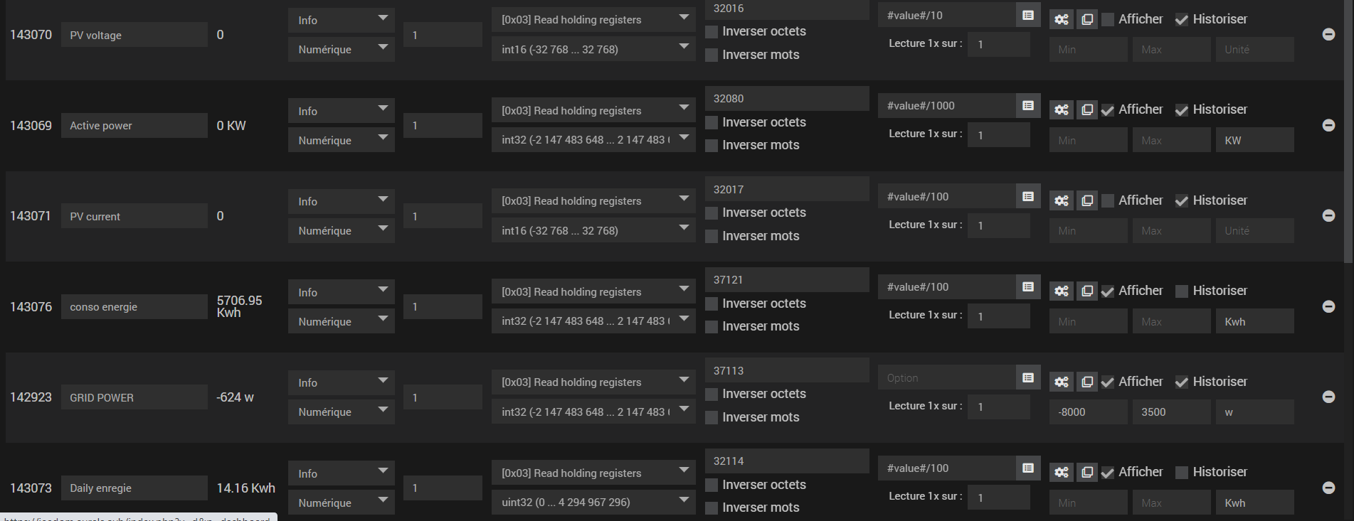

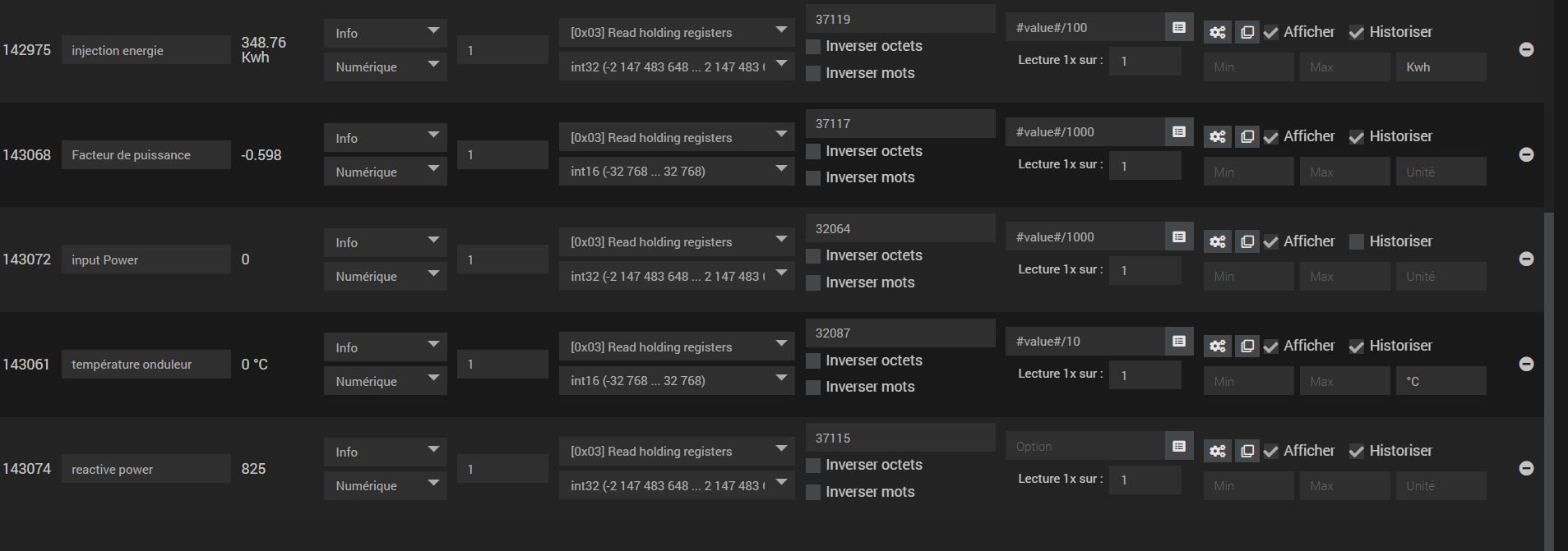

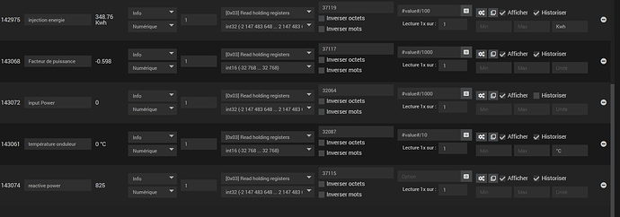

Je post ma config du plugin pour l’onduleur SUN2000 3K:
Bonne config. et encore merci Michel !
