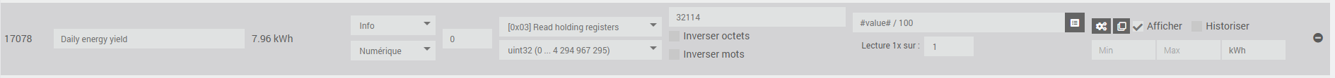

bonjour j 'ai bien la remonter de la production solaire de mes panneaux via le code modbus 32114 de mon onduleur, cependant la valeur qui remonte est différente de celle de l’application fusion solar
suis je le seul a avoir cela
le problème n’est pas du au plugin mymodbus que j’utilise et qui est d’ailleurs très bien ( merci @Michel_F ) mais plus peut être a une erreur de ma part ou faut il rajouter une autre valeur a cumuler avec celle ci

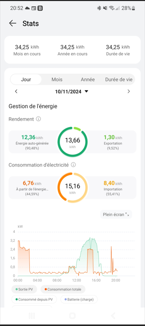

en gros sur la remonte modbus, j’ai 7.96kWh et sur l’application cela me donne 13.66kWh si je comprends bien
merci pour votre aide ou éclaircissement

je pense que c’est plus une incompréhension que j’ai du logiciel car la valeur a changer alors que vue l’heure je ne produit plus rien et la valeur 13.66 et désormais 13.57
ce qui me perturbe c’est que dans fusion je ne retrouve nul part cette valeur 7.96

sans rien changer pour le moment la valeur qui remonte du modbus est désormais 10.46 (et mes panneaux ne produisent plus biensur )

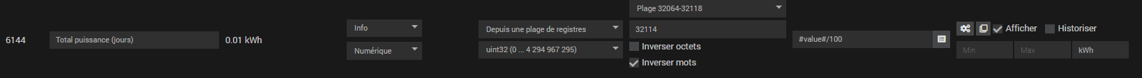

Ce qui m’étonne, c’est que tu n’aies pas la case ‹ inverser les mots › qui soit cochée comme chez moi
Tu pourrais tester en cochant cette case?

Dans ta capture d’écran, tu n’étais pas coché et il te retournait une valeur:

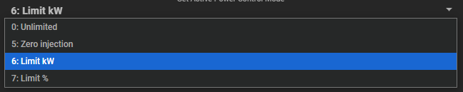

C’est bien cela, j’utilise les curseurs pour pouvoir intervenir sur la quantité d’énergie que je réinjecte sur le réseau (je suis en autoconsommation sans injection vu que j’ai installé les panneaux moi-même).
Néanmoins, si ces paramètres ne t’intéressent pas, tu peux tout simplement les supprimer ou, si tu règles le paramètre 47415 sur 0 (no limit) et les curseurs disparaissent (grâce à ce fabuleux scénario de quelques lignes) :
