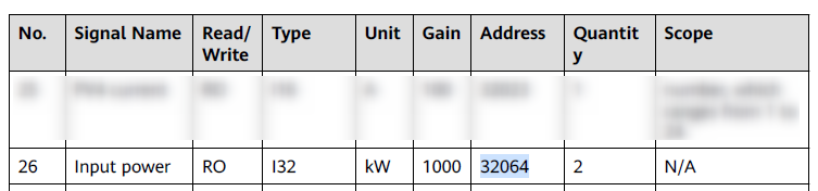

Peu de temps après avoir installé les batteries chez moi, modèle Luna2000-5-S1, j’ai vu que les batteries que vous allez recevoir étaient sorties et j’ai lu quelque part qu’elle n’étaient pas 100% compatibles avec les onduleurs Sun2000, ce que je trouve aberrant. Il fallait faire attention à la version du firmware. Je me permets de t’en informer, au cas où mais n’ai plus le lien vers la page qui en parlait.
C’est ‹ input power › (adresse 32064)
Je n’utilise pas de visuel mais suis certain que phpvarious a fait un excellent boulot ! J’ai vu un fil qui le présentait, il est effectivement visuellement beau.
A+
Michel
merci pour ton retour

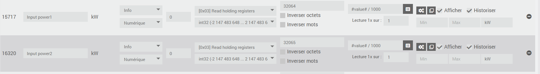

donc si je comprends je ne vais pas pouvoir récupérer au nieau de l’onduleur la puissance de chaque panneaux malgres le fait que je vais avoir des régulateurs
le quantity 2 indique qu’il y a deux input power de possible c’est bien cela
32064 et 32065 ??
merci
Non, le type de données est i32, c’est à dire int32 autrement dit un entier codé sur 32 bits.
Un registre contient 16 bits, il faut donc 2 registres pour coder un int32, c’est de là que vient le 2, c’est 2 x 16 bits.

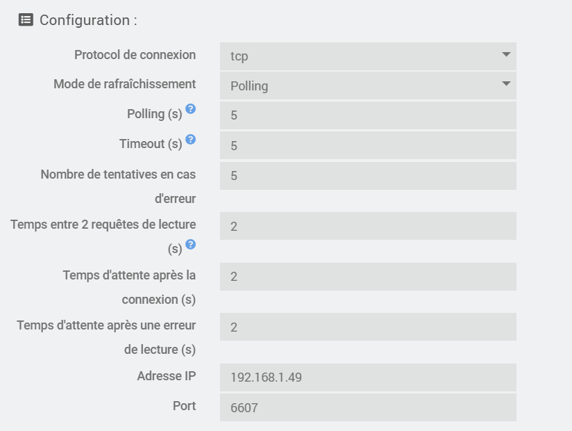

bonjour, ca y est j’ai mon installation solaire de realise depuis hier soir. je suis su rla derniere version du logiciel de l’onduleur SUN2000 - 6KTL-L1 - v200R001C00SPC142, j’ai reussis a avoir des remonte hier soir mais depuis plus rien ne remonte. je ne pense pas avoir modifié quelques chose entre temps.
j’ai bien active au niveau des autorisation 0&m la réactivation wlan ( il me semble que c’est ce qu’il faut activer pour le modbus sur cette version)
voici a config

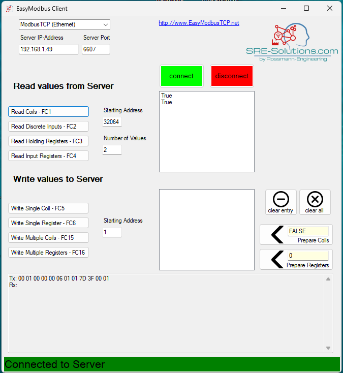

j’ai teste avec le soft : EasyModbusClientExample.exe et semblerait que cela se connecte mais je ne sais pas trop interpréter les valeurs
ma question est est ce que pour vous le modbus est bien ouvert
que voulez que je vous envoi comme log afin de valider si tout est bien ok
merci
si ça a fonctionné c’est que le plugin est OK.
Il y a forcément quelque chose qui a changé, sinon ça fonctionnerait pareil.
Le démon est démarré ?
Passez en log debug, redémarrez le démon si la communication n’est pas fonctionnelle.

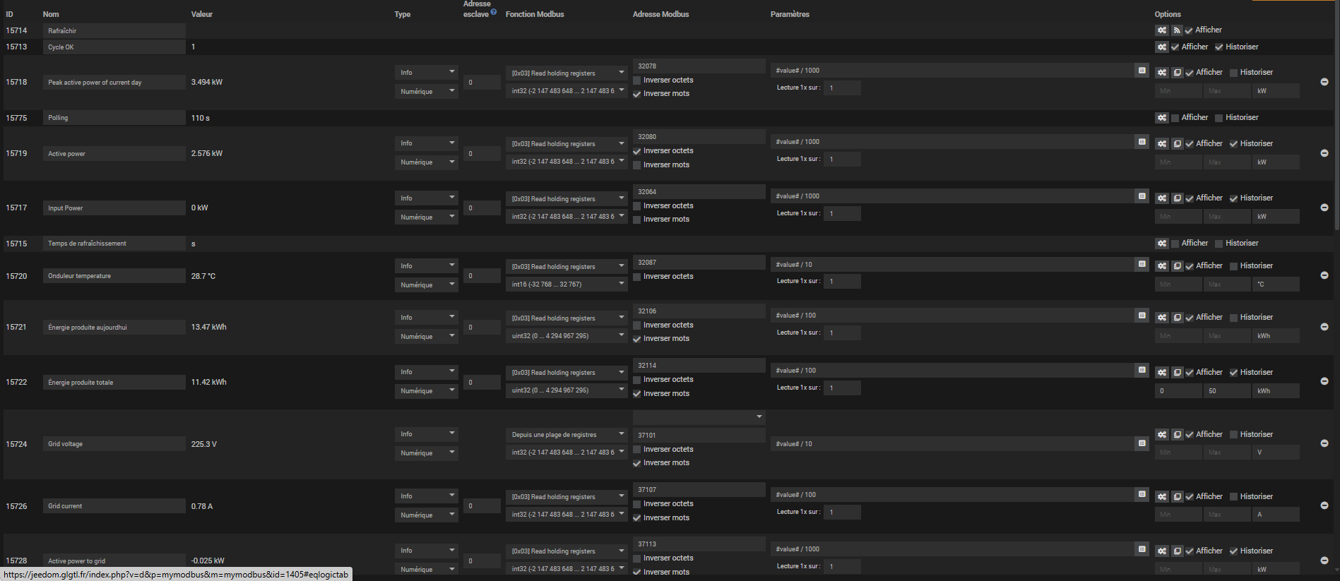

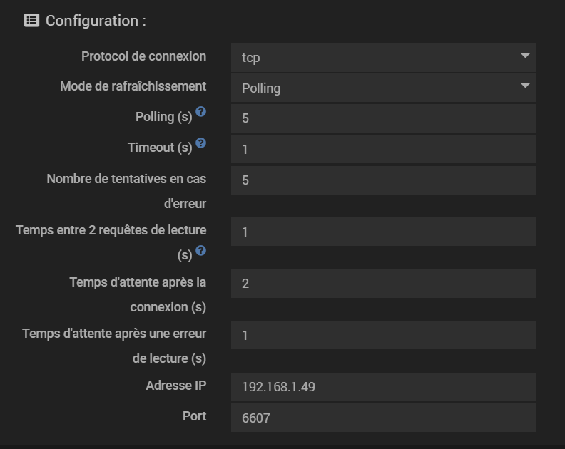

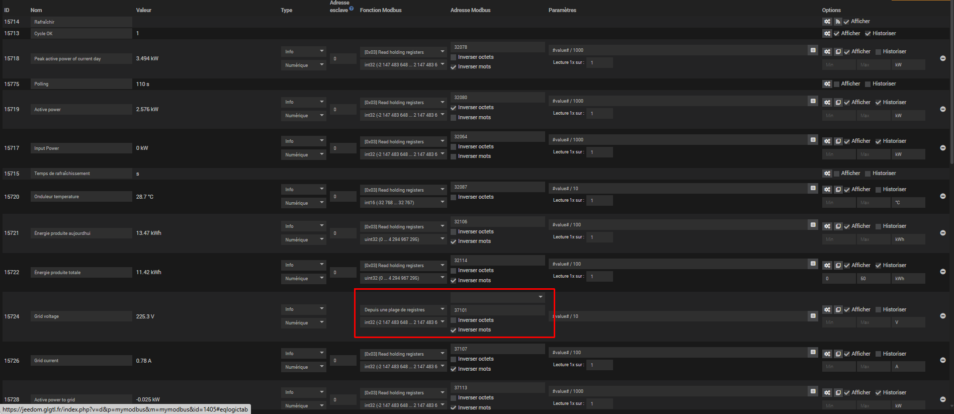

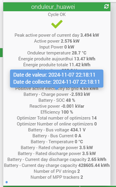

voici ma config
remonte de hier soir et depuis plus rien

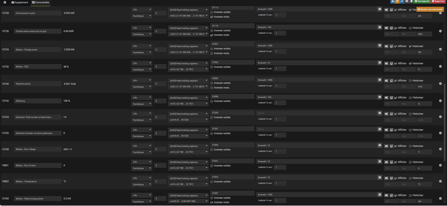

Une sauvegarde de l’équipement dans Jeedom renvoie-t-elle des erreurs ?
Après cette sauvegarde, est-ce que ça fonctionne ?
Je demande ça parce qu’un index qui vient d’une commande de plage de données est vide, ce qui ne doit pas être possible si la sauvegarde est OK.

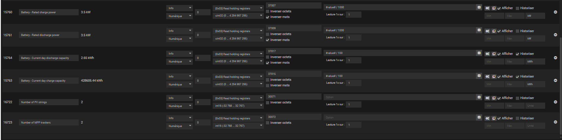

Tu peux montrer la config des commandes et la première ligne de log démon lors de la sauvegarde STP (elle contient la configuration en json et m’intéresse pour avoir les détails) ?
je sais pas si j’ai tout compris
lorque je sauvegarde mon équipement j’ai pas de message d’erreur qui remonte au niveau de jeedom
