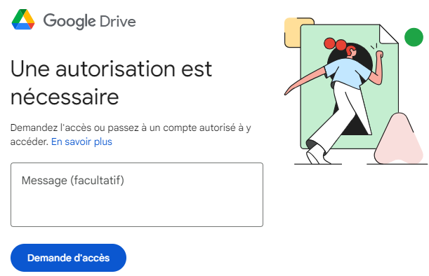

Je n’ai rien du tout, tu n’as pas accordé les droits d’accès aux gens qui ont le lien
Je viens de mettre les droits en lecture seule.
Si c’est trop galère on continu la discussion en MP
J’ai mis gérer l’accès à tous les utilisateurs qui ont le lien.
Pas de changement.

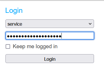

Connectez vous sur le serveur Web de votre onduleur avec votre adresse IP.
rentrez le mdp Admistrateur:Service.
si vous ne vous souvenez pas de votre mdp, demandez le tuto du mdp oublié à l’assistance fronius.

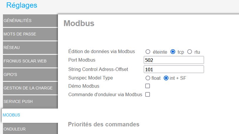

activez le protocole dans le menu réglage puis Modbus :
Perso dans Sunspec Model Type j’ai coché la case int+SF, j’ai eu de meilleurs résultats qu’en cochant Float.

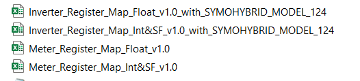

Après il faut vous procurer sur le net ou chez l’assistance 2 ou 4 fichiers:
Pour ma part comme j’ai un compteur d’énergie de chez Fronius il y a deux fichier supplémentaires (nommés « Meter register ») il s’agit du smart meter, compteur d’énergie.
Donc quatres fichiers deux pour l’onduleur « Inverter » deux pour le compteur « Meter ».
Après suivant la sélection sur le serverWeb Float ou Int&SF vous prenez les fichier correspondant.

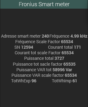

Voici quelques captures de mon dashboard:
Onduleur:
SmartMeter « compteur d’énergie »

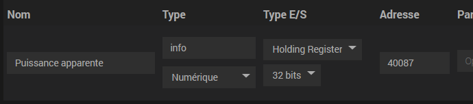

Registre 40088 il faut faire dans Mymodbus 40088 -1 = 40087 Pourquoi retrancher 1 ?
Je ne sais pas! si vous avez une explication.Je suis preneur.

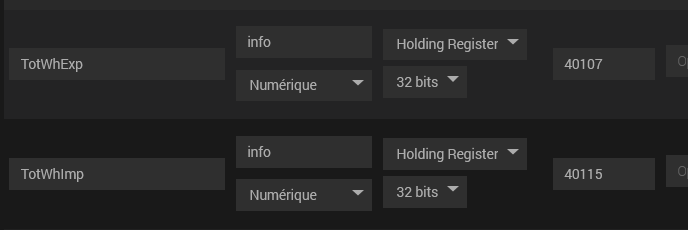

Idem sur mon smartmeter je voudrais remonter les Totaux de puissance exportés et importés :
Par contre les registres que je vais interrogé reste fixe, si vous avez des idées ?
voici les registres:
Voilà
désolé pour le poste un peu long mais le but est de partager mes recherches.
:heart:
C’est normal, la version stable de MyModbus ne gère pas bien les float et l’inversion de mots
Sur la version bêta, c’est géré nativement (scale factor)
Si c’est 32767 (ce qui m semblerait plus logique sur un mot de 16 bits) c’est parce que le registre est lu en uint16 au lieu d’être lu en int16. En uint16 c’est 32767, le même registre lu en int16 vaut -1 et boum tu as ton 10^-1.
32 bits → il peut y avoir une inversion de mots à faire (pareil, la version bêta gère ça) donc pour les petits nombres, ne prendre que le mot de poids faible, et donc décaler l’adresse de 1 si les mots sont inversés, rattrape le problème.
edit: Et sinon, parfois des appareils ont un décalage en fonction de si les registres commencent à 0 ou à 1.
