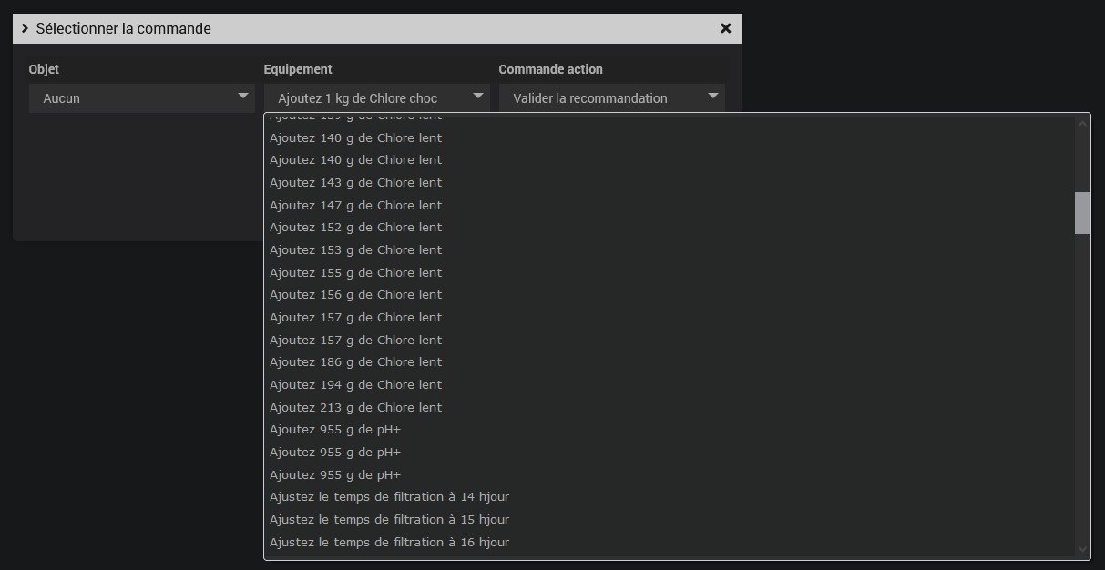

J’utilise le plugin Ondilo et en créant un scénario je vois que j’ai pleins de commande provenant de Ondilo dans le choix des commandes - voir les photos.
Cela vous fait pareil et comment effacer toutes ces commandes ?

Salut, alors je ne sais plus. Quelques jours après j’ai tout supprimé du plug-in Ondillo et les commandes ont disparus. J’ai réinstallé il y a quelques jours la version beta mais je n’ai pas activé les recommandations (car au final c’était ça qui était créé dans mes commandes inutiles), du coup actuellement pas de problème.
J’ai le même problème…des dizaines de recommandations…
Je suis allé dans « Configuration du Plugin » et j’ai décoché « Activer les recommandations » puis Sauvegarder…Les recommandations ont disparu sans être obligé de désinstallé/réinstallé le plugin
Si ça peut servir à d’autres…

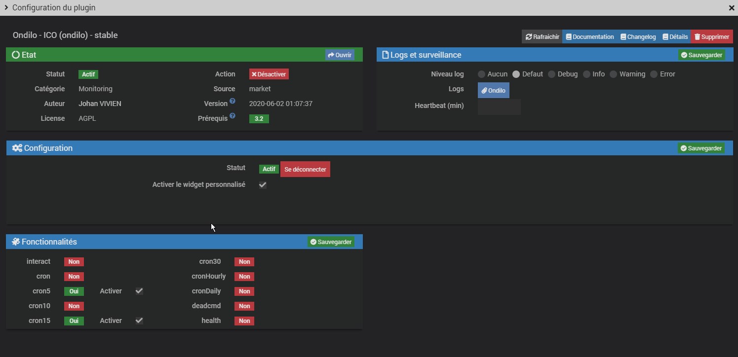

Utilises-tu un ICO pour piscine aussi ?
As-tu la même version que moi (2020-06-02 01:07:37), téléchargée du market ?

Il faut installer la version beta
Ceci dit, le recommandation sont revenues, entre autre dans le plugin ash…
Du coup obligé de désinstaller le plugin, réinstaller, décocher l’option et synchroniser mon ICO
