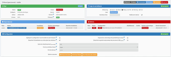

Suite a une mise a jour de mon OS / pip2 / pip3 a partir de l’onglet mise a jour de Jeedom et un reboot mon serveur Zwave ne démarre plus.
Dans la config, le port est sur Auto
Voici mon logo en débug :

[2024-04-28 11:14:40] ERROR : Impossible de lancer le démon openzwave, relancer le démon en debug et vérifiez la log
Une réinstallation des dépendances a déjà été effectué en vain…
Que puis je contrôler pour avancer dans la résolution de ce problème ?
