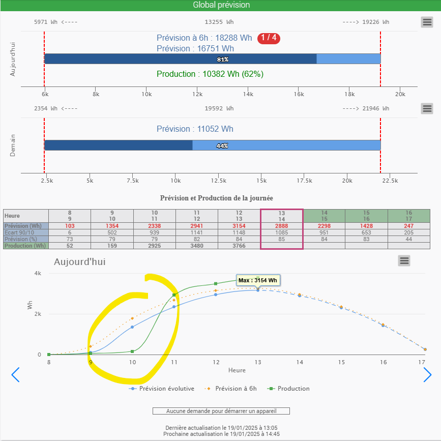

je voulais savoir si qqun à une idée pour appliquer au plugin une occultation sur une tranche horaire;
Habitant dans les montagnes, le soleil est occulté le matin par les montagnes, je me demande s’il était possible d’intégrer cela au niveau du plugin?
Merci.
On peut toujours imaginer ajouter un paramétrage ou tu pourrais même régler l’heure de début pour prendre en compte cette spécificité.
Le gros soucis c’est surtout que ça doit varier en fonction de la saison et donc de la position du soleil. Je ne sais pas si tu as un peu d’historique de production (pas forcément dans solcast) mais j’imagine qu’il doit bien y avoir un delta de 2h entre l’hiver et l’été non ? Je ne vois pas trop comment gérer ça à première vue.
Oui tu as raison, il y a un décalage été / hiver, il reste à peu prés constant, tjr 2h après le levé du soleil, l’impact de la production totale étant plus fort en hiver car les journées sont plus courtes.
si tu as une idée je suis preneur, en tout cas merci!

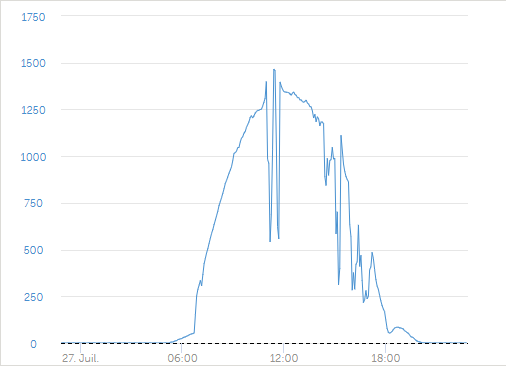

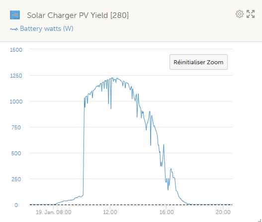

hiver
été
C’est quand même pas très flagrant en été je trouve. La courbe a l’air d’être proche d’une courbe de Gauss.
Il faudrait trouver une journée parfaitement ensoleillée pour mieux voir. En hiver c’est vraiment clair :smile:
