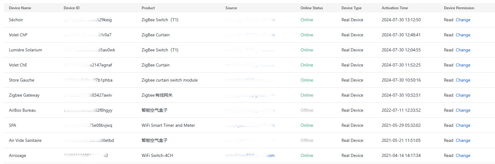

J’ai des appareils Tuya avec une passerelle Zigbee. J’ai configuré mon compte dev Tuya, les appareils apparaissent bien dans la liste dans mon projet et j’ai bien configuré Access Id et Access Secret dans la config du plugin Jeedom.

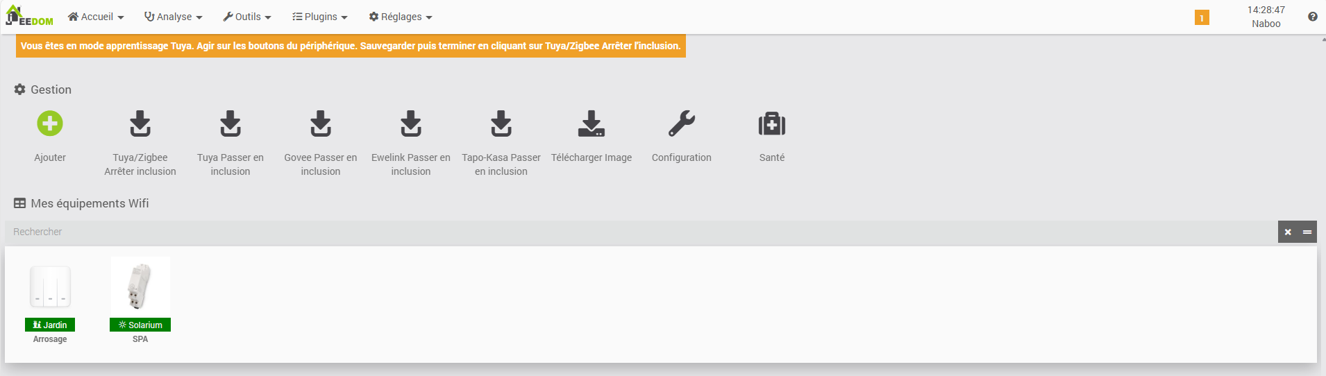

J’ai beau passer en mode inclusion Tuya Zigbee, aucun de mes appareils Zigbee n’apparait dans le plugin. J’effectue des ON/OFF sur Séchoir, Lumière Solarium… mais rien n’apparait.

Utiliser tuya inclusion et pas zigbee.
Et si ko donner logs _inc

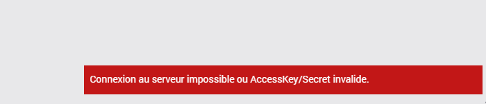

Lorsque je passe en inclusion Tuya, j’ai un message qui m’indique
Pourtant, les éléments sont bien correctement remplis depuis ceux récupérés sur le site de Tuya.

le message dans le log est donc clair non ?

Merci de lire les logs
et forcément c’est à la fin.

Sauf erreur de ma part, j’ai payé pour ce plugin. Je vois bien dans le log qu’il m’indique une expiration de droit sauf que dans la doc de TON plugin, je ne vois aucune solution, faut dire qu’elle sacrément mal rédigée.

Le plan gratuit IoT Core de Tuya a une durée limitée qui n’apparait pas sur la page du projet. Il faut aller dans Tuya Smart Developer Center pour voir la date de fin, puis cliquer sur détail et enfin demander une extension de 6 mois (sans garantie d’avoir un renouvellement futur). D’après ce que je lis un plan « payant » est à 25000$, donc, je vais réfléchir à trouver une solution pérenne car c’est clairement n’importe quoi.
