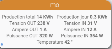

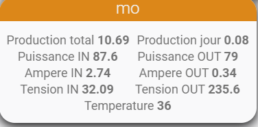

enfaite j’ai du mal m’exprimer, récupérer les infos du cloud ne m’intéresse pas je préfère rester en local. desormais le seul problème qui me reste c’est de pouvoir avoir les unités sur les valeurs que je remonte.
voici aujourd’hui ce que j’obtiens sur mon écran j’ai vraiment besoin de rien de plus

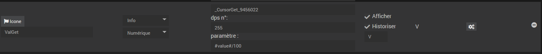

normalement, la création manuelle d’une commande via + info num permet
c’est parfait merci beaucoup j’avais pas essayer cette manip
un grand merci
juste une petite remarque mais qui ne prete pas à conséquence, Ampère est l’unité de mesure mais ce que tu mesures sont des intensités :wink:
en effet détail qui à son importance, merci

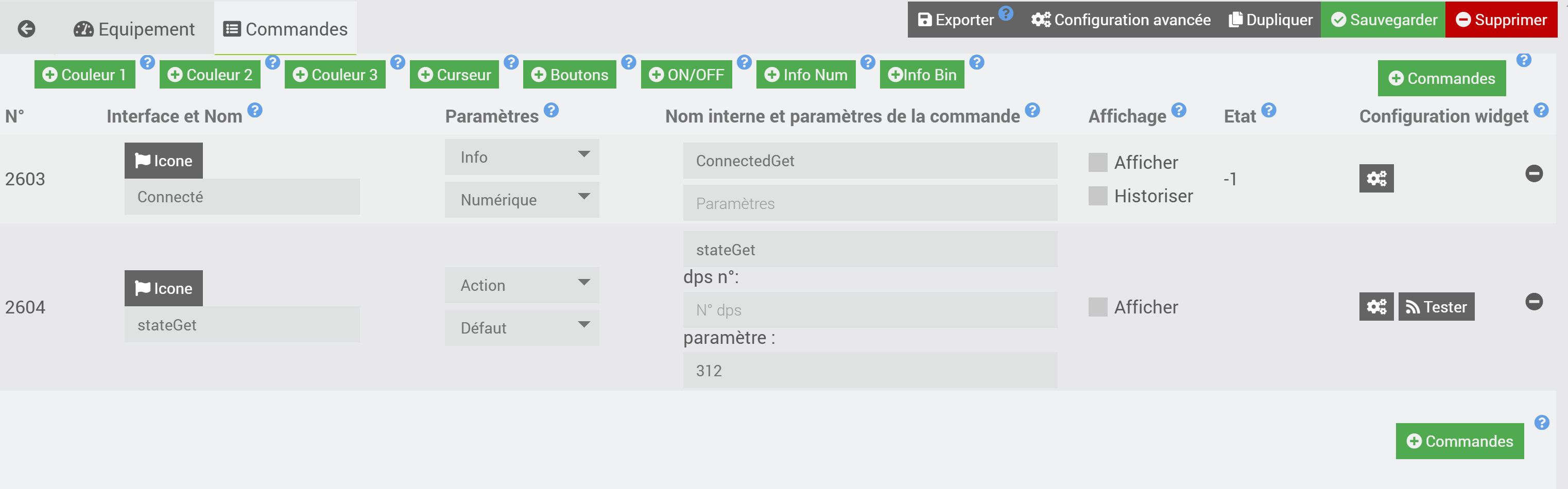

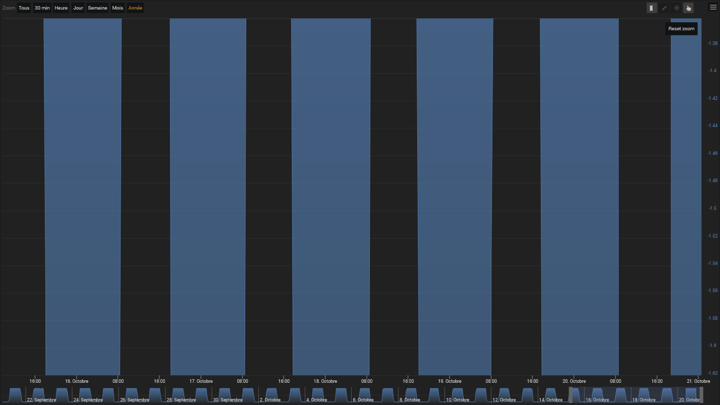

Je pense avoir réussi à me connecter à mon stepup tech 800 via wifilightv2 (création en mode personnalisé).
En effet après récupération de la localkey et devid, si je check l’historique. J’ai bien la data d’allumage et extinction de mon onduleur.
Cependant pour le reste, impossible.

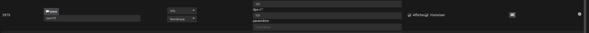

J’ai fait différent test suivant les réponses vu un peu plus haut. Ici mon dernier test car je ne sais plus quoi faire.
Ici je ne mets même pas de valeur comme Volt ou Watt car pour l’instant j’essaie déjà au moins de récupérer quelques choses.
J’ai bien suivi le fait de crée via la bouton « Info Num » et la doc Tuya avec les id dps. Mais rien.
Peut être est du au fait que je fasse les manip la nuits, lorsque l’onduleur est éteint.
J’appel à votre aide :slight_smile:
