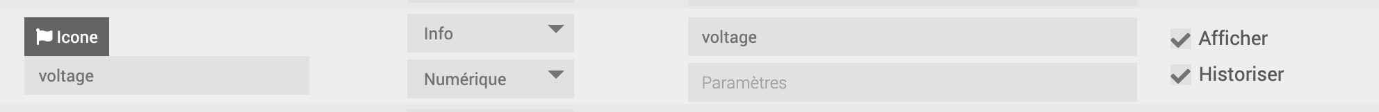

J’ai donc essayé de crée ce genre de commande :
Mais rien ne remonte, je c’est pas trop comment deviner les commandes en questions.
