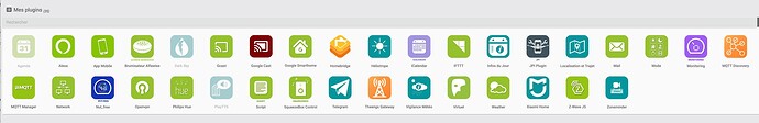

Capture de santé Jeedom
Capture d’écran de la page de config du plugin
Logs TGW (j’ai obfusqué un password):
