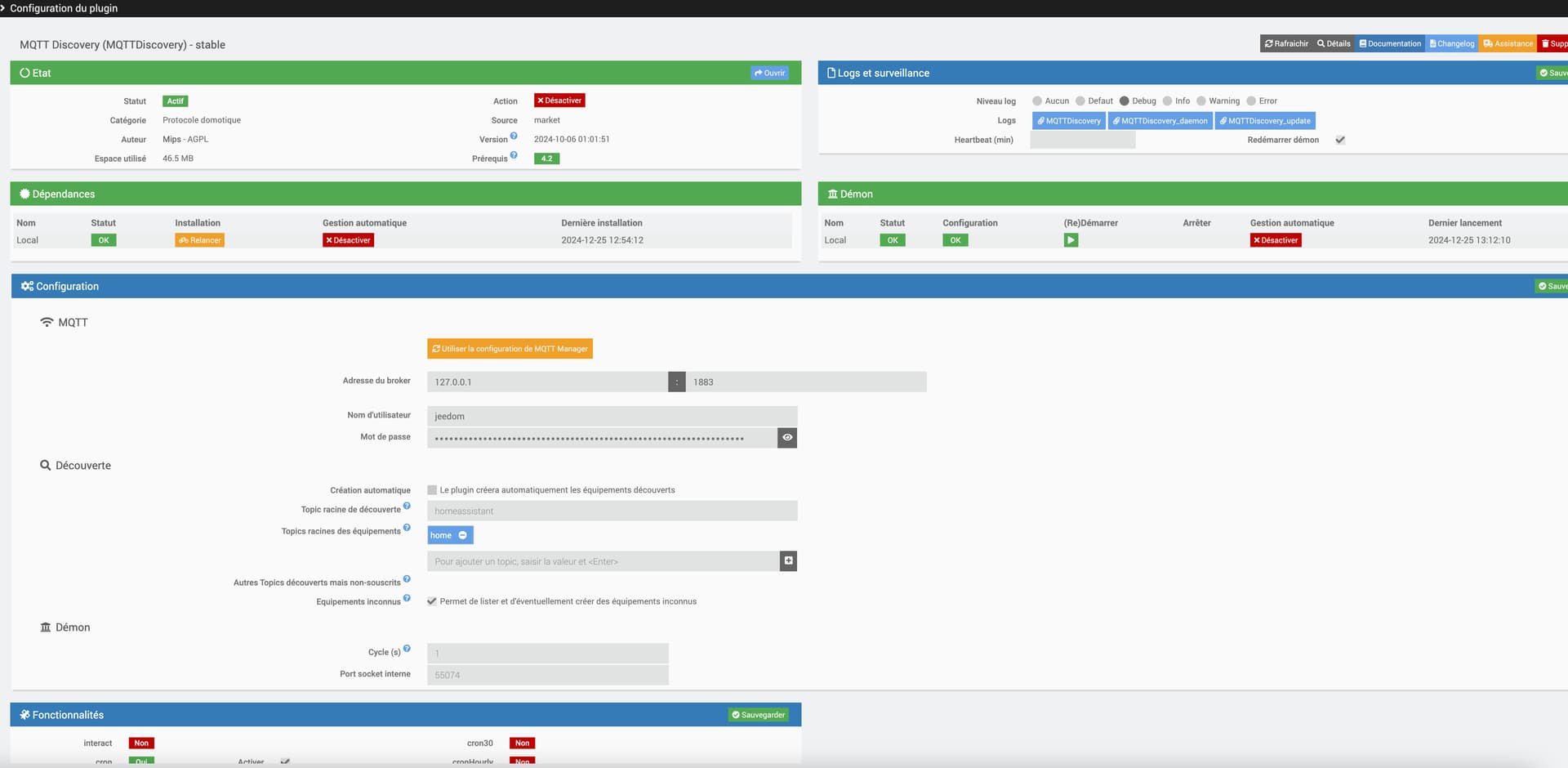

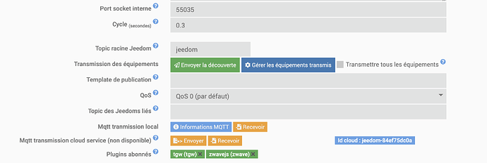

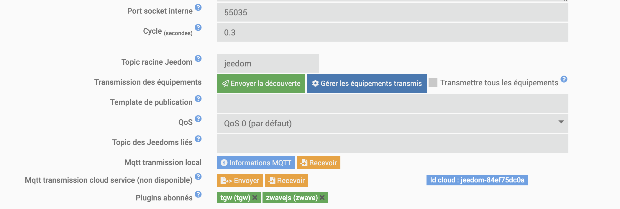

Voici quelques captures d’écran si ça peut aider.

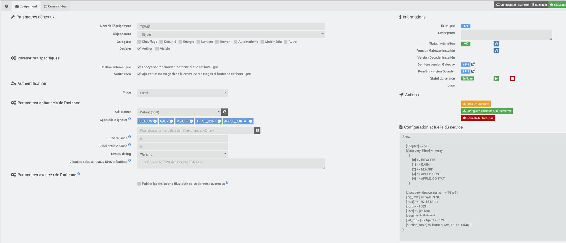

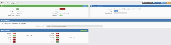

Ma conf de TGW:
Ma conf de MQTT Discovery:

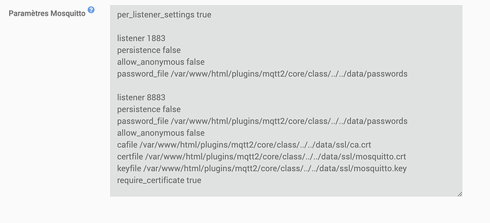

Je tente de décocher la case « Permet de lister et d’éventuellement créer des équipements inconnus », je sauvegarde, je recoche, je sauvegarde, je restart le daemon et ça me donne ceci:

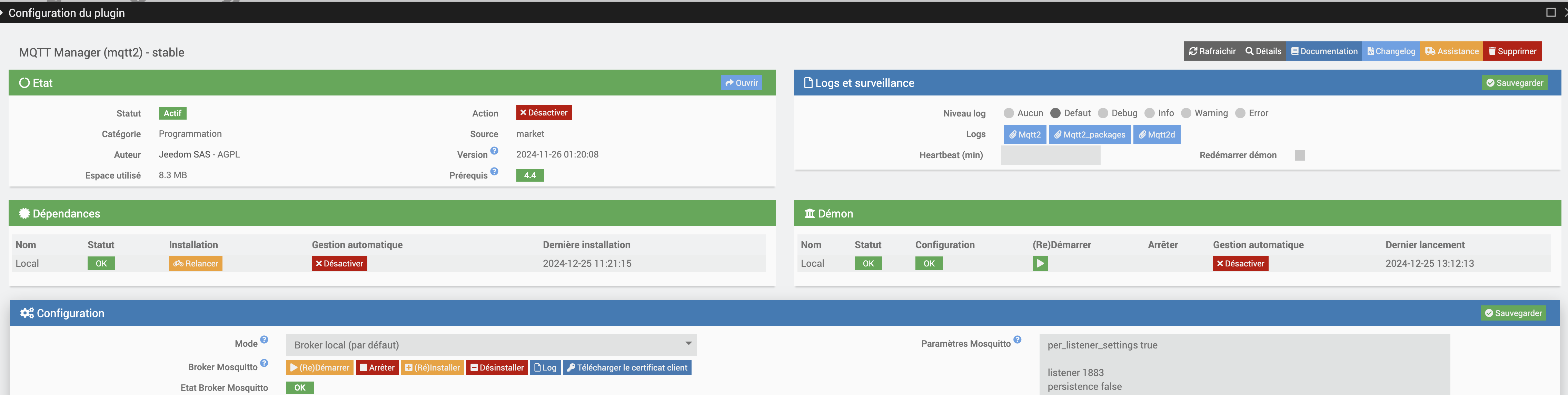

Voici ma conf MQTT Manager:

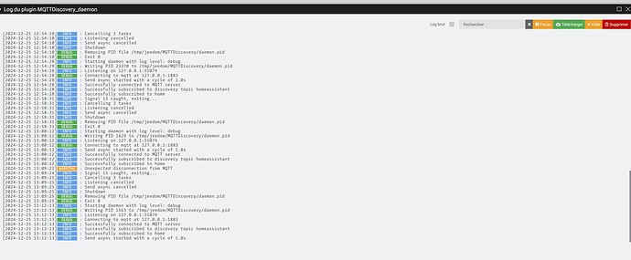

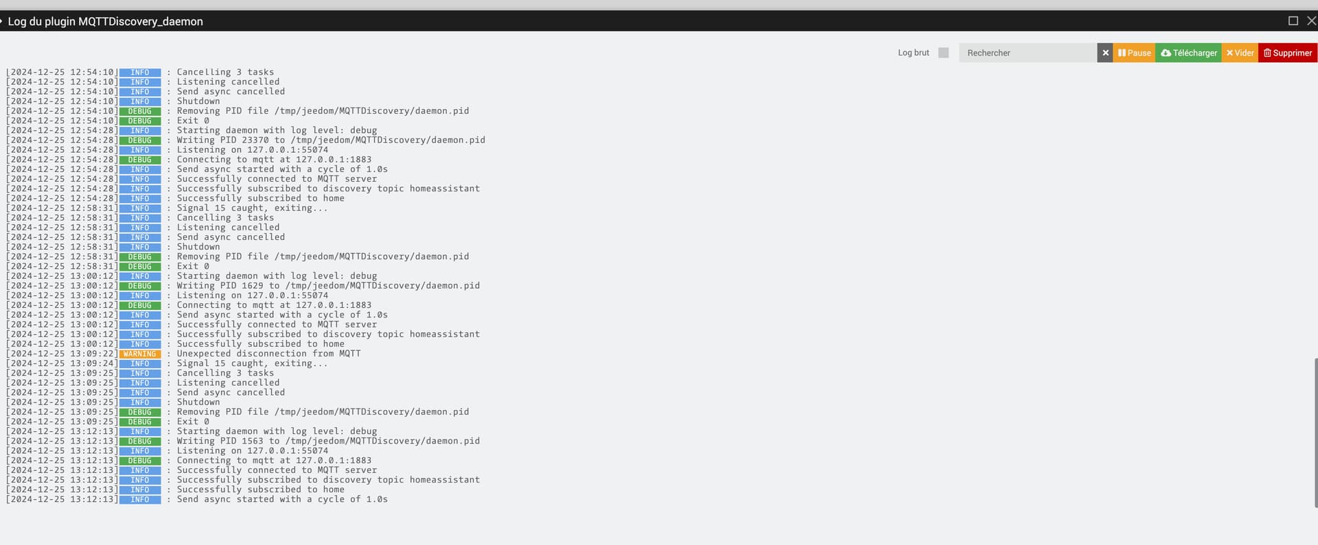

Je n’arrive plus à faire détecter mon NUT depuis mon install de jeedom sur une VM debian 11 + restauration. Je l’ai supprimé depuis MQTT Discovery pour le refaire redétecter mais le plugin n’est plus capable de de détecter des périphériques.

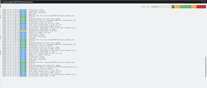

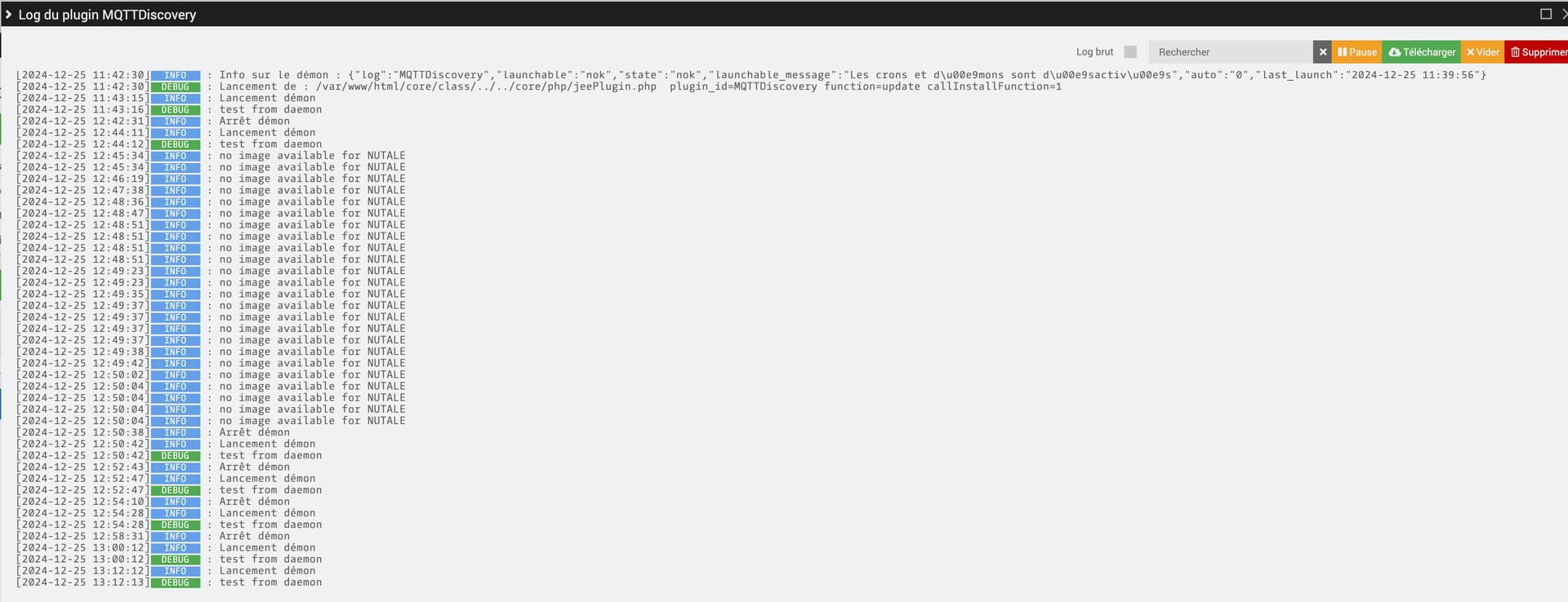

tous les logs disponibles du plugin collés dans un texte préformaté:
[2024-12-25 11:24:41][INFO] : Lancement démon
[2024-12-25 11:24:41][DEBUG] : test from daemon
[2024-12-25 11:27:16][INFO] : no image available for NUTALE
[2024-12-25 11:35:03][INFO] : no image available for NUTALE
[2024-12-25 11:35:05][INFO] : no image available for NUTALE
[2024-12-25 11:35:20][INFO] : no image available for NUTALE
[2024-12-25 11:37:24][INFO] : no image available for NUTALE
[2024-12-25 11:39:53][INFO] : Arrêt démon
[2024-12-25 11:39:58][INFO] : Lancement démon
[2024-12-25 11:39:58][DEBUG] : test from daemon
[2024-12-25 11:42:27][DEBUG] : Lancement de : /var/www/html/core/class/../../core/php/jeePlugin.php  plugin_id=MQTTDiscovery function=pre_update callInstallFunction=1
[2024-12-25 11:42:27][INFO] : Début d'activation du plugin
[2024-12-25 11:42:27][INFO] : Arrêt démon
[2024-12-25 11:42:30][INFO] : Info sur le démon : {"log":"MQTTDiscovery","launchable":"nok","state":"nok","launchable_message":"Les crons et d\u00e9mons sont d\u00e9sactiv\u00e9s","auto":"0","last_launch":"2024-12-25 11:39:56"}
[2024-12-25 11:42:30][DEBUG] : Lancement de : /var/www/html/core/class/../../core/php/jeePlugin.php  plugin_id=MQTTDiscovery function=update callInstallFunction=1
[2024-12-25 11:43:15][INFO] : Lancement démon
[2024-12-25 11:43:16][DEBUG] : test from daemon
[2024-12-25 12:42:31][INFO] : Arrêt démon
[2024-12-25 12:44:11][INFO] : Lancement démon
[2024-12-25 12:44:12][DEBUG] : test from daemon
[2024-12-25 12:45:34][INFO] : no image available for NUTALE
[2024-12-25 12:46:19][INFO] : no image available for NUTALE
[2024-12-25 12:47:38][INFO] : no image available for NUTALE
[2024-12-25 12:48:36][INFO] : no image available for NUTALE
[2024-12-25 12:48:47][INFO] : no image available for NUTALE
[2024-12-25 12:48:51][INFO] : no image available for NUTALE
[2024-12-25 12:49:23][INFO] : no image available for NUTALE
[2024-12-25 12:49:35][INFO] : no image available for NUTALE
[2024-12-25 12:49:37][INFO] : no image available for NUTALE
[2024-12-25 12:49:38][INFO] : no image available for NUTALE
[2024-12-25 12:49:42][INFO] : no image available for NUTALE
[2024-12-25 12:50:02][INFO] : no image available for NUTALE
[2024-12-25 12:50:04][INFO] : no image available for NUTALE
[2024-12-25 12:50:38][INFO] : Arrêt démon
[2024-12-25 12:50:42][INFO] : Lancement démon
[2024-12-25 12:50:42][DEBUG] : test from daemon
[2024-12-25 12:52:43][INFO] : Arrêt démon
[2024-12-25 12:52:47][INFO] : Lancement démon
[2024-12-25 12:52:47][DEBUG] : test from daemon
[2024-12-25 12:54:10][INFO] : Arrêt démon
[2024-12-25 12:54:28][INFO] : Lancement démon
[2024-12-25 12:54:28][DEBUG] : test from daemon
[2024-12-25 12:58:31][INFO] : Arrêt démon
[2024-12-25 13:00:12][INFO] : Lancement démon
[2024-12-25 13:00:12][DEBUG] : test from daemon
[2024-12-25 13:12:12][INFO] : Lancement démon
[2024-12-25 13:12:13][DEBUG] : test from daemon
[2024-12-25 13:32:33][INFO] : Arrêt démon
[2024-12-25 13:32:37][INFO] : Lancement démon
[2024-12-25 13:32:37][DEBUG] : test from daemon
[2024-12-25 14:30:13][INFO] : Lancement démon
[2024-12-25 14:30:14][DEBUG] : test from daemon
[2024-12-25 14:32:28][INFO] : Arrêt démon
[2024-12-25 14:32:32][INFO] : Lancement démon
[2024-12-25 14:32:32][DEBUG] : test from daemon

[2024-12-25 12:52:43][INFO] : Signal 15 caught, exiting...
[2024-12-25 12:52:43][INFO] : Cancelling 3 tasks
[2024-12-25 12:52:43][INFO] : Listening cancelled
[2024-12-25 12:52:43][INFO] : Send async cancelled
[2024-12-25 12:52:43][INFO] : Shutdown
[2024-12-25 12:52:43][DEBUG] : Removing PID file /tmp/jeedom/MQTTDiscovery/daemon.pid
[2024-12-25 12:52:43][DEBUG] : Exit 0
[2024-12-25 12:52:47][INFO] : Starting daemon with log level: debug
[2024-12-25 12:52:47][DEBUG] : Writing PID 19489 to /tmp/jeedom/MQTTDiscovery/daemon.pid
[2024-12-25 12:52:47][INFO] : Listening on 127.0.0.1:55074
[2024-12-25 12:52:47][DEBUG] : Connecting to mqtt at 127.0.0.1:1883
[2024-12-25 12:52:47][INFO] : Send async started with a cycle of 1.0s
[2024-12-25 12:52:47][INFO] : Successfully connected to MQTT server
[2024-12-25 12:52:47][INFO] : Successfully subscribed to discovery topic homeassistant
[2024-12-25 12:52:47][INFO] : Successfully subscribed to home
[2024-12-25 12:54:10][INFO] : Signal 15 caught, exiting...
[2024-12-25 12:54:10][INFO] : Cancelling 3 tasks
[2024-12-25 12:54:10][INFO] : Listening cancelled
[2024-12-25 12:54:10][INFO] : Send async cancelled
[2024-12-25 12:54:10][INFO] : Shutdown
[2024-12-25 12:54:10][DEBUG] : Removing PID file /tmp/jeedom/MQTTDiscovery/daemon.pid
[2024-12-25 12:54:10][DEBUG] : Exit 0
[2024-12-25 12:54:28][INFO] : Starting daemon with log level: debug
[2024-12-25 12:54:28][DEBUG] : Writing PID 23370 to /tmp/jeedom/MQTTDiscovery/daemon.pid
[2024-12-25 12:54:28][INFO] : Listening on 127.0.0.1:55074
[2024-12-25 12:54:28][DEBUG] : Connecting to mqtt at 127.0.0.1:1883
[2024-12-25 12:54:28][INFO] : Send async started with a cycle of 1.0s
[2024-12-25 12:54:28][INFO] : Successfully connected to MQTT server
[2024-12-25 12:54:28][INFO] : Successfully subscribed to discovery topic homeassistant
[2024-12-25 12:54:28][INFO] : Successfully subscribed to home
[2024-12-25 12:58:31][INFO] : Signal 15 caught, exiting...
[2024-12-25 12:58:31][INFO] : Cancelling 3 tasks
[2024-12-25 12:58:31][INFO] : Listening cancelled
[2024-12-25 12:58:31][INFO] : Send async cancelled
[2024-12-25 12:58:31][INFO] : Shutdown
[2024-12-25 12:58:31][DEBUG] : Removing PID file /tmp/jeedom/MQTTDiscovery/daemon.pid
[2024-12-25 12:58:31][DEBUG] : Exit 0
[2024-12-25 13:00:12][INFO] : Starting daemon with log level: debug
[2024-12-25 13:00:12][DEBUG] : Writing PID 1629 to /tmp/jeedom/MQTTDiscovery/daemon.pid
[2024-12-25 13:00:12][INFO] : Listening on 127.0.0.1:55074
[2024-12-25 13:00:12][DEBUG] : Connecting to mqtt at 127.0.0.1:1883
[2024-12-25 13:00:12][INFO] : Send async started with a cycle of 1.0s
[2024-12-25 13:00:12][INFO] : Successfully connected to MQTT server
[2024-12-25 13:00:12][INFO] : Successfully subscribed to discovery topic homeassistant
[2024-12-25 13:00:12][INFO] : Successfully subscribed to home
[2024-12-25 13:09:22][WARNING] : Unexpected disconnection from MQTT
[2024-12-25 13:09:24][INFO] : Signal 15 caught, exiting...
[2024-12-25 13:09:25][INFO] : Cancelling 3 tasks
[2024-12-25 13:09:25][INFO] : Listening cancelled
[2024-12-25 13:09:25][INFO] : Send async cancelled
[2024-12-25 13:09:25][INFO] : Shutdown
[2024-12-25 13:09:25][DEBUG] : Removing PID file /tmp/jeedom/MQTTDiscovery/daemon.pid
[2024-12-25 13:09:25][DEBUG] : Exit 0
[2024-12-25 13:12:13][INFO] : Starting daemon with log level: debug
[2024-12-25 13:12:13][DEBUG] : Writing PID 1563 to /tmp/jeedom/MQTTDiscovery/daemon.pid
[2024-12-25 13:12:13][INFO] : Listening on 127.0.0.1:55074
[2024-12-25 13:12:13][DEBUG] : Connecting to mqtt at 127.0.0.1:1883
[2024-12-25 13:12:13][INFO] : Successfully connected to MQTT server
[2024-12-25 13:12:13][INFO] : Successfully subscribed to discovery topic homeassistant
[2024-12-25 13:12:13][INFO] : Successfully subscribed to home
[2024-12-25 13:12:13][INFO] : Send async started with a cycle of 1.0s
[2024-12-25 13:32:33][INFO] : Signal 15 caught, exiting...
[2024-12-25 13:32:33][INFO] : Cancelling 3 tasks
[2024-12-25 13:32:33][INFO] : Listening cancelled
[2024-12-25 13:32:33][INFO] : Send async cancelled
[2024-12-25 13:32:33][INFO] : Shutdown
[2024-12-25 13:32:33][DEBUG] : Removing PID file /tmp/jeedom/MQTTDiscovery/daemon.pid
[2024-12-25 13:32:33][DEBUG] : Exit 0
[2024-12-25 13:32:37][INFO] : Starting daemon with log level: debug
[2024-12-25 13:32:37][DEBUG] : Writing PID 43904 to /tmp/jeedom/MQTTDiscovery/daemon.pid
[2024-12-25 13:32:37][INFO] : Listening on 127.0.0.1:55074
[2024-12-25 13:32:37][DEBUG] : Connecting to mqtt at 127.0.0.1:1883
[2024-12-25 13:32:37][INFO] : Send async started with a cycle of 1.0s
[2024-12-25 13:32:37][INFO] : Successfully connected to MQTT server
[2024-12-25 13:32:37][INFO] : Successfully subscribed to discovery topic homeassistant
[2024-12-25 13:32:37][INFO] : Successfully subscribed to home
[2024-12-25 14:27:23][WARNING] : Unexpected disconnection from MQTT
[2024-12-25 14:27:23][INFO] : Signal 15 caught, exiting...
[2024-12-25 14:30:14][INFO] : Starting daemon with log level: debug
[2024-12-25 14:30:14][DEBUG] : Writing PID 1619 to /tmp/jeedom/MQTTDiscovery/daemon.pid
[2024-12-25 14:30:14][INFO] : Listening on 127.0.0.1:55074
[2024-12-25 14:30:14][DEBUG] : Connecting to mqtt at 127.0.0.1:1883
[2024-12-25 14:30:14][INFO] : Send async started with a cycle of 1.0s
[2024-12-25 14:30:14][INFO] : Successfully connected to MQTT server
[2024-12-25 14:30:14][INFO] : Successfully subscribed to discovery topic homeassistant
[2024-12-25 14:30:14][INFO] : Successfully subscribed to home
[2024-12-25 14:32:28][INFO] : Signal 15 caught, exiting...
[2024-12-25 14:32:29][INFO] : Cancelling 3 tasks
[2024-12-25 14:32:29][INFO] : Listening cancelled
[2024-12-25 14:32:29][INFO] : Send async cancelled
[2024-12-25 14:32:29][INFO] : Shutdown
[2024-12-25 14:32:29][DEBUG] : Removing PID file /tmp/jeedom/MQTTDiscovery/daemon.pid
[2024-12-25 14:32:29][DEBUG] : Exit 0
[2024-12-25 14:32:32][INFO] : Starting daemon with log level: debug
[2024-12-25 14:32:32][DEBUG] : Writing PID 6151 to /tmp/jeedom/MQTTDiscovery/daemon.pid
[2024-12-25 14:32:32][INFO] : Listening on 127.0.0.1:55074
[2024-12-25 14:32:32][DEBUG] : Connecting to mqtt at 127.0.0.1:1883
[2024-12-25 14:32:32][INFO] : Send async started with a cycle of 1.0s
[2024-12-25 14:32:32][INFO] : Successfully connected to MQTT server
[2024-12-25 14:32:32][INFO] : Successfully subscribed to discovery topic homeassistant
[2024-12-25 14:32:32][INFO] : Successfully subscribed to home
Merci.
A priori aucun problème avec plugin-mqttdiscovery de ce que je vois, tout est OK et vert.
mais il ne remonte rien car il n’y a rien à remonter;
Avez-vous mqtt explorer (le soft sur ordi)? y a-t-il des messages sur /home et/ou /homeassistant?
dans la doc je demande:
  • page santé jeedom
  • les logs (logelevel INFO), collé dans un Texte préformaté, capture difficile à lire.
si c’est une nouvelle vm, ca serait plutot le dongle bluetooth mal configuré sur la vm et donc theengsgateway qui ne remonte rien car pas de bluetooth
=> je pense que votre question concerne plus la configuration bluetooth que plugin-mqttdiscovery
Non je n’ai pas mqtt explorer. c’'est censé s’installer où exactement? et comment il faudrait s’en servir?
Pour les messages, sur /home et/ou /homeassistant, je trouve cela dans les logs? je viens de les fournir en éditant le précédent post.
merci bcp.
c’est un soft qui permet de voir les messages mqtt: http://mqtt-explorer.com/
mais je pense que vous ne verrez rien.
vérifiez plutot si le bluetooth fonctionne
