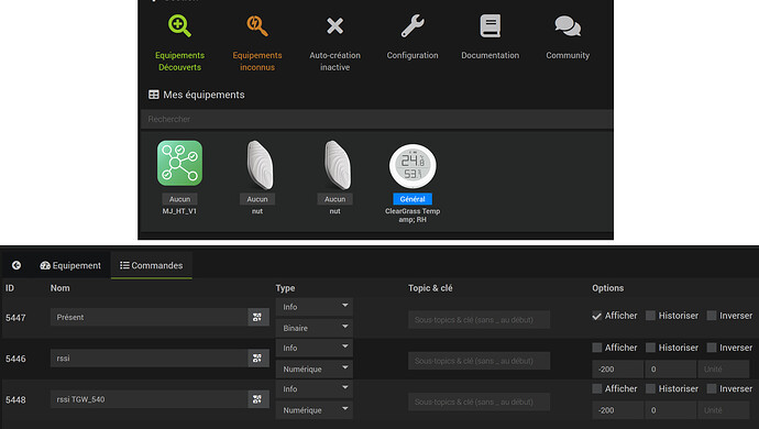

Je me permet de solliciter votre aide pour l’utilisation du combo Theengs / MQTTDiscovery / MQTTMAnager. Je vais essayer de vous décrire ma configuration (plutot classique je pense).

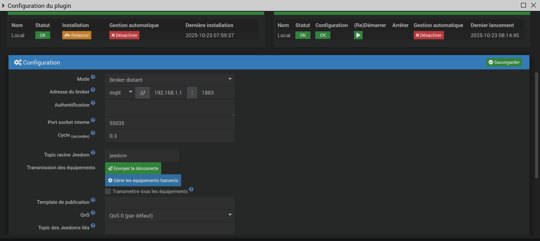

J’ai un docket avec Mosquitto (IP 192.168.1.18:1883). J’ai donc configuré MQTT Manager pour le lier à ce docker/Mosquitto (Topic: jeedom).

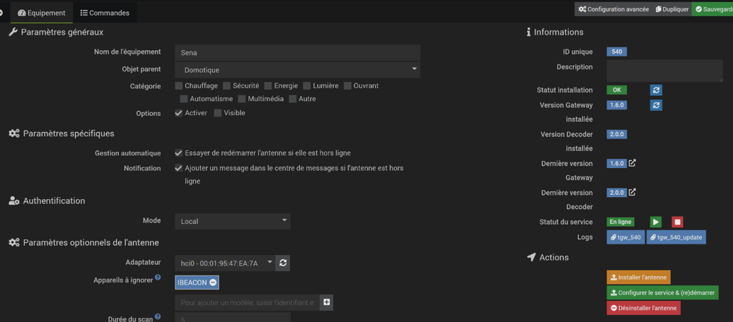

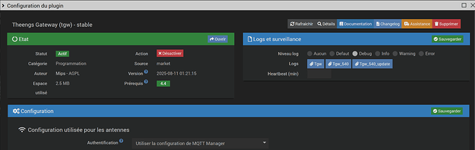

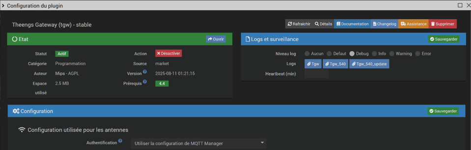

Ensuite, j’ai configuré mon antenne avec une clé Senna via le plugin Theengs. La configuation est montré en dessous.

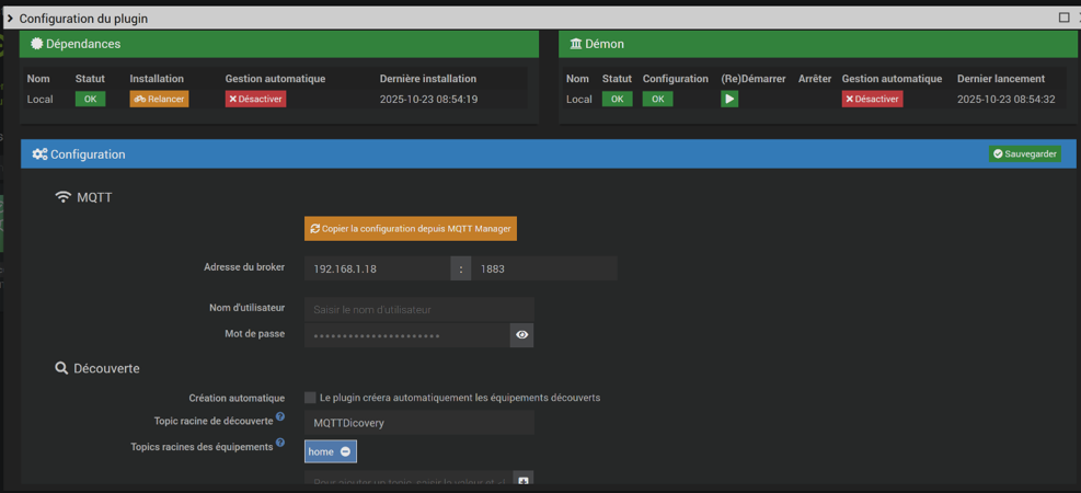

Enfin, je suis passé à la configuration de MQTTDiscovery comme on peut le voir ci-dessous. J’ai mis un nom de topic « MQTTDiscovery » et j’ai laissé « Home » pour la racines.

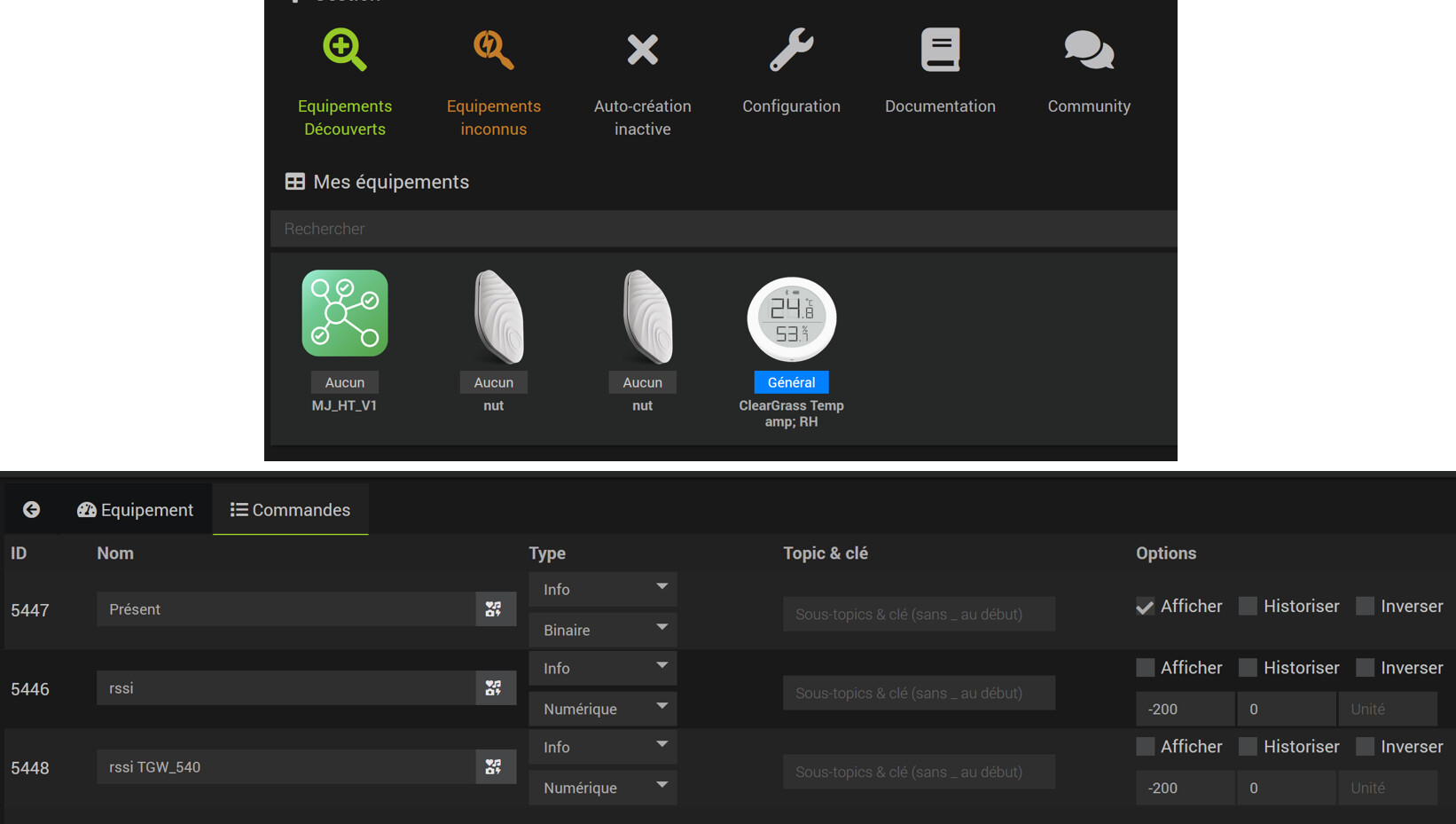

Après la mise à en place de tout cela pour inclure mes Nut et autre Cleargrass, je n’ai aucun équipement dans l’onglet « équipements découverts ». J’en ai en revanche quelque uns dans « Équipements inconnus ». Est ce normal déjà? Je pensais que mes nut et cleargrass seraient reconnus mais je me trompe peut être.

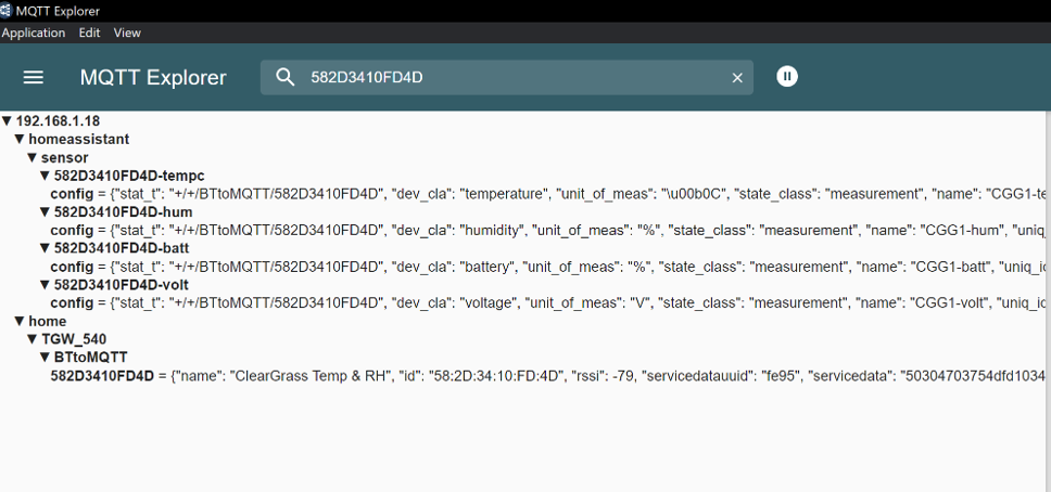

J’ai essayé de voir ce qui remontait dans MQTT EXplorer si ca peut aider. J’ai fait un search d’un ID comme évoqué dans un commentaire par @Mips.

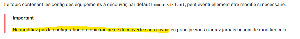

Il faut conserver le topic homeassistant par défaut.
Tout simplement, merci.
Pour mon information (et ce n’est pas une critique), pourquoi laisser la possibilité de le personnaliser si ca ne fonctionne pas? Il doit y avoir une raison, utilisation.
« homeassistant » c’est une convention que 90% ou plus des produits ou services suivent à présent mais ce n’est pas une règle absolue
je n’ai pas regardé récemment mais il y a encore quelque temps, meme sous homeassistant c’était personnalisable.
donc si un produit/service publie sur un autre topic et ne veut pas changer ou si quelqu’un veut modifier toutes ses configs pour je ne sais quelle raison, c’est permis, mais faut savoir pourquoi on le fait et faire la config jusqu’au bout pour que cela fonctionne.
Voila pourquoi cette config existe.
De manière générale, lorsqu’il y a une valeur par défaut de configurée quelque part, et c’est le cas ici, c’est la bonne valeur pour la plupart des utilisateurs, le mieux au début est de tester avec les valeurs par défaut :wink:
sinon y a la doc:
En effet c’est écrit noir sur blanc. Désolé.
y a pas de mal, je donnais juste l’info et ma vision sur la question
J’ai pu ajouter presque tous mes équipements. Deux manquantes encore à l’appel.

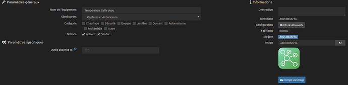

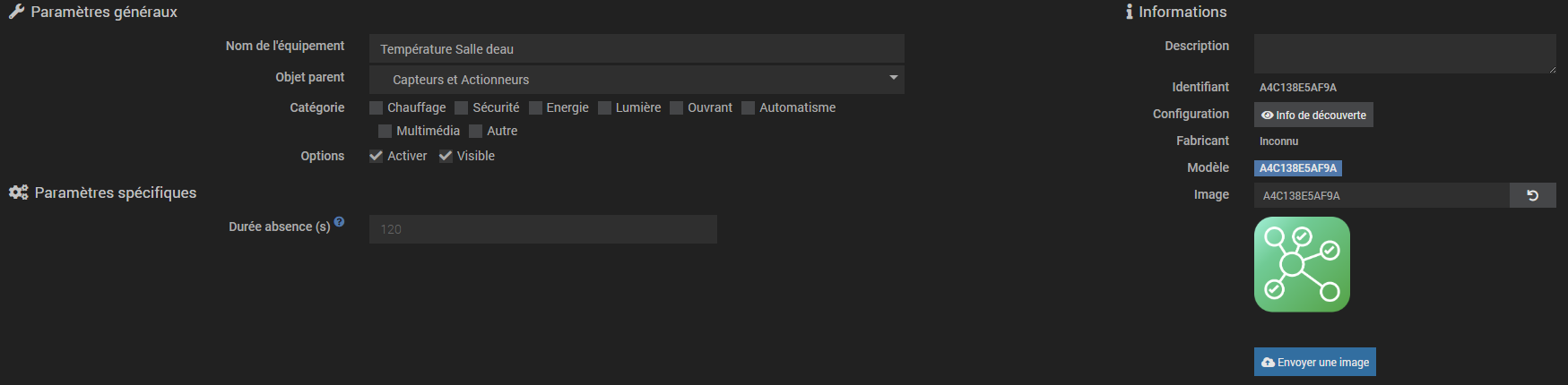

Le premier est un capteur de température Xiaomi LYWSD03. Dans le log, il semblerait que les infos de température et humidité soit absentes pour cette équipement (alors que c’est ok pour les autres). Une idée de la raison et comment résoudre cela?
[2025-10-24 08:47:30] DEBUG  : new message:{"home":{"TGW_540":{"BTtoMQTT":{"A4C138E5AF9A":{"name":"LYWSD03MMC","id":"A4:C1:38:E5:AF:9A","rssi":-53,"servicedatauuid":"fe95","servicedata":"58585b05379aafe538c1a4b433e94bab260000f152720a"},"582D3435E112":{"name":"MJ_HT_V1","id":"58:2D:34:35:E1:12","rssi":-65,"servicedatauuid":"ffff","servicedata":"ce33d74ae4cd","brand":"Xiaomi","model":"Mi Jia round","model_id":"LYWSDCGQ","type":"THB","tempc":18.7,"tempf":65.66,"hum":68.7,"mac":"58:2D:34:35:E1:12"},"543204684D16":{"manufacturerdata":"a90b0105000b15100a144d68043254","name":"Shelly1MiniG3-543204684D14","id":"54:32:04:68:4D:16","rssi":-60,"mfr":"Allterco Robotics ltd"},"582D3410FD4D":{"name":"ClearGrass Temp & RH","id":"58:2D:34:10:FD:4D","rssi":-77,"servicedatauuid":"fe95","servicedata":"50304703954dfd10342d58041002bd00","brand":"ClearGrass\/Qingping","model":"Round TH","model_id":"CGG1","type":"THB","acts":true,"tempc":18.9,"tempf":66.02,"mac":"58:2D:34:10:FD:4D"},"582D341056C5":{"name":"ClearGrass Temp & RH","id":"58:2D:34:10:56:C5","rssi":-76,"servicedatauuid":"fdcd","servicedata":"0807c55610342d580104b600a202020153","brand":"ClearGrass\/Qingping","model":"Round TH","model_id":"CGG1","type":"THB","tempc":18.2,"tempf":64.76,"hum":67.4,"batt":83,"mac":"58:2D:34:10:56:C5"}}}}}
A priori pas d’erreur
faudrait voir les « infos de découverts » (y a un bouton dans l’écran à droite); c’est un json à copier tel quel dans un bloc Texte préformaté, pas besoin de le mettre en forme, je vais le copier dans un éditeur sur mon ordi pour le lire
mais probablement qu’il suffirait de redémarrer l’antenne pour qu’elle publie correctement les infos
Oui j’ai modifié mon message en relisant bien le log.
Dans le partie « infos de découverts », c’est totalement vide pour cette équipement à l’inverse des autres.
