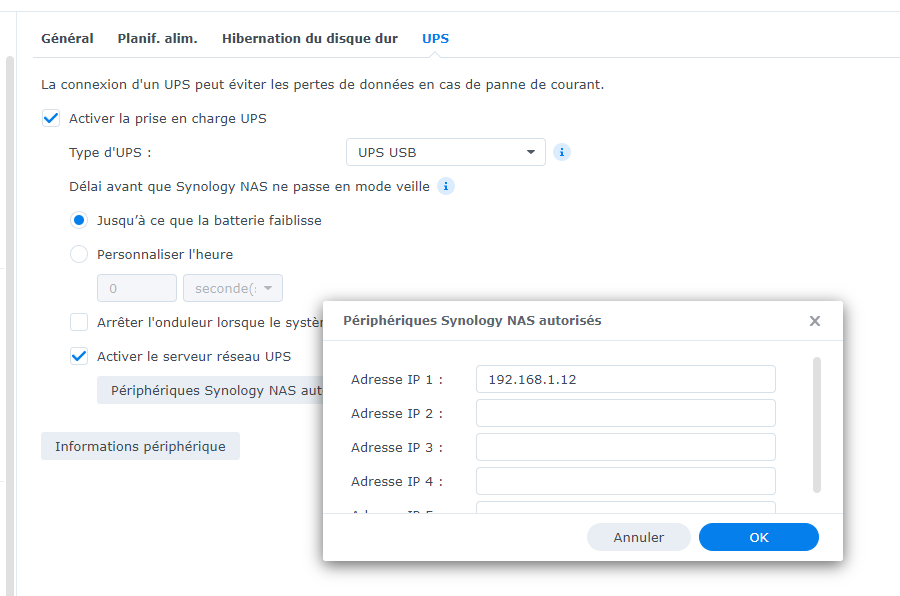

En cherchant un peu plus l’origine, j’ai détecté que cela vient du plugin-nut mais je ne sais pas trop quoi faire.
Dans un premier temps, j’ai recherché dans les message de la communauté mais je n’ai pas trouvé de solution.
J’ai vérifié, le port 3493 est bien ouvert sur le serveur (j’avais déjà eu le problème).
C’est la commande suivante qui génère l’erreur :
/usr/bin/python /var/www/html/plugins/nut/resources/nut.py -f getInfos -a 192.168.1.xxx -u monuser -p secret -n ups

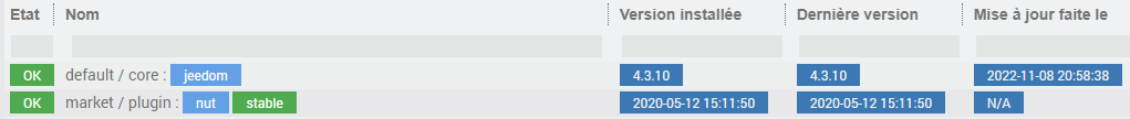

Ensuite j’ai tenté la mise à jour des packages Pyton2 et Python 3 depuis le centre de mise à jours mais cela n’a rien changé (d’ailleur il me reste les packages suivant qui ne se mettent par à jours)
Type | Nom | Version installée | Dernière version |
pip2 | entrypoints | 0.3 | 0.4 |
pip2 | pycurl | 7.43.0.2 | 7.45.1 |
pip2 | PyGObject | 3.30.4 | 3.42.2 |
pip2 | python-debianbts | 2.8.2 | 3.2.4 |
pip2 | pyxdg | 0.25 | 0.28 |
pip3 | entrypoints | 0.3 | 0.4 |
pip3 | python-debianbts | 2.8.2 | 3.2.4 |
pip3 | pyxdg | 0.25 | 0.28 |
Est-ce que quelqu’un aurait une idée ? Ou la possibilité de récupérer les infos de mon UPS (branché sur un NAS Synology) autrement ?
