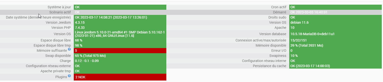

voici ce que je vois, est possible que ca vienne du manque de mémoire ?
La mage santé est un élément à donner. Sans les autres informations compliqué d’en dire plus.

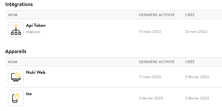

j’ai bien la conf aussi pour la partie nuki web :
Ce n’est pas sur nuki web
avec l’app mobile, allez dans la config du bridge et activez l’accès api:
