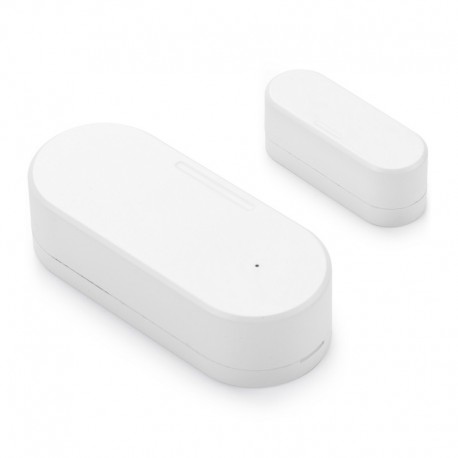

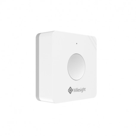

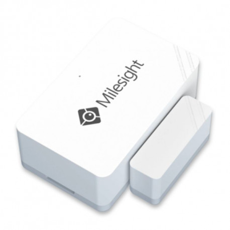

Par exemple
. WS301 de la marque Milesight
. WS101-868M de Milesight
. WS202-868M de Milesight
. LDS02 de DRAGINO
Il est sur que le LORAWAN sera globalement plus cher que du Zigbee par exemple mais nous somme sur de la longue portée
