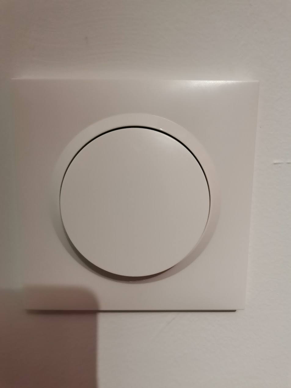

J’aimerais domotiser les interrupteurs de la maison, ainsi que ceux des volets roulants (marque somfy).

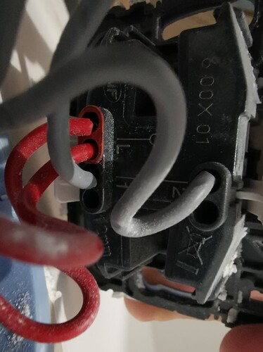

J’ai ouvert mes interrupteurs, et je n’ai pas de neutre…
Par contre j’ai des va et vient doubles…
Je pensais acheter des modules sonoff ZBMINIL2, mais je n’aurais pas la place de les installer à l’intérieur des boites d’encastrement…
Donc je me tourne vers des interrupteurs connectés sans neutre.
J’ai repéré les aqara H1 EU.
Même si un peu chère… est ce que ça fonctionnerait avec mon système ? (zigbee 3 avec le conbee ?)
Avez-vous des alternatives à me conseiller qui fonctionnent aussi bien moins chère ?

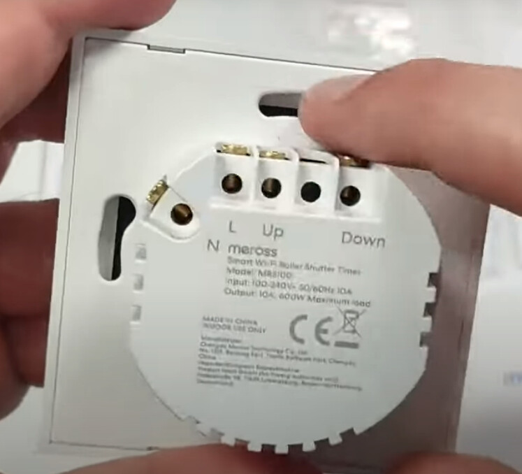

Concernant les commandes des volets roulants, je voulais partir sur les Meross MRS100, même combat, ça fonctionnerait avec la conbee, et est ce qu’il y a des alternatives moins couteuses ?

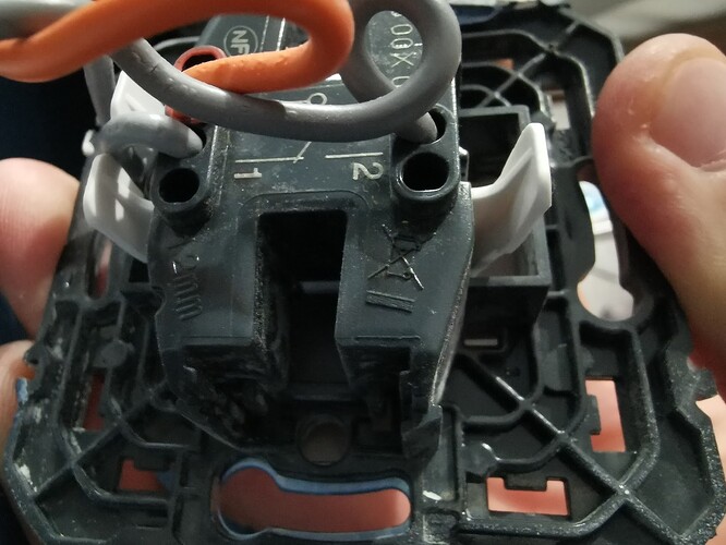

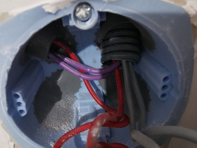

Je vous joins les photos de l’intérieur de mes interrupteurs va et vient, pour aider à la compréhension.
Le 1er :
Le 2ème :
En visuel ça ressemble à ça :
Dites moi si je me trompe… Les fils gris (sur L1 et L2) sont reliés entre les deux interrupteurs pour gérer le va et vient ?
Le orange (sur 2eme interrupteur) et le rouge (sur 1er interrupteur) sont les phases ?
Par contre, le câble violet, je ne comprends pas ce que c’est…
Si je pars sur le aqara H1 EU, je n’aurais pas de mal à bancher ces interrupteurs ? (On est d’accord qu’il faut changer les deux interrupteurs par des aqara pour que ça fonctionne ?)

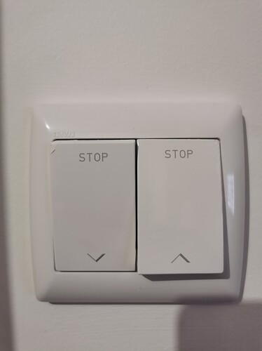

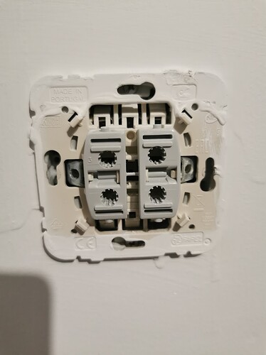

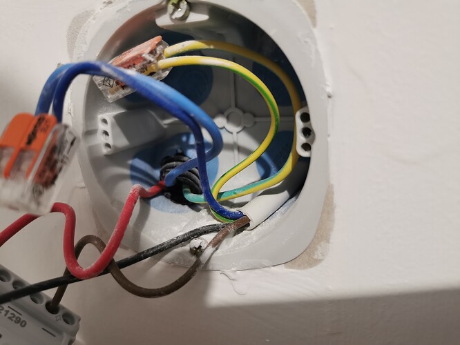

Concernant l’interrupteur des volets roulants :
Si je comprends bien :

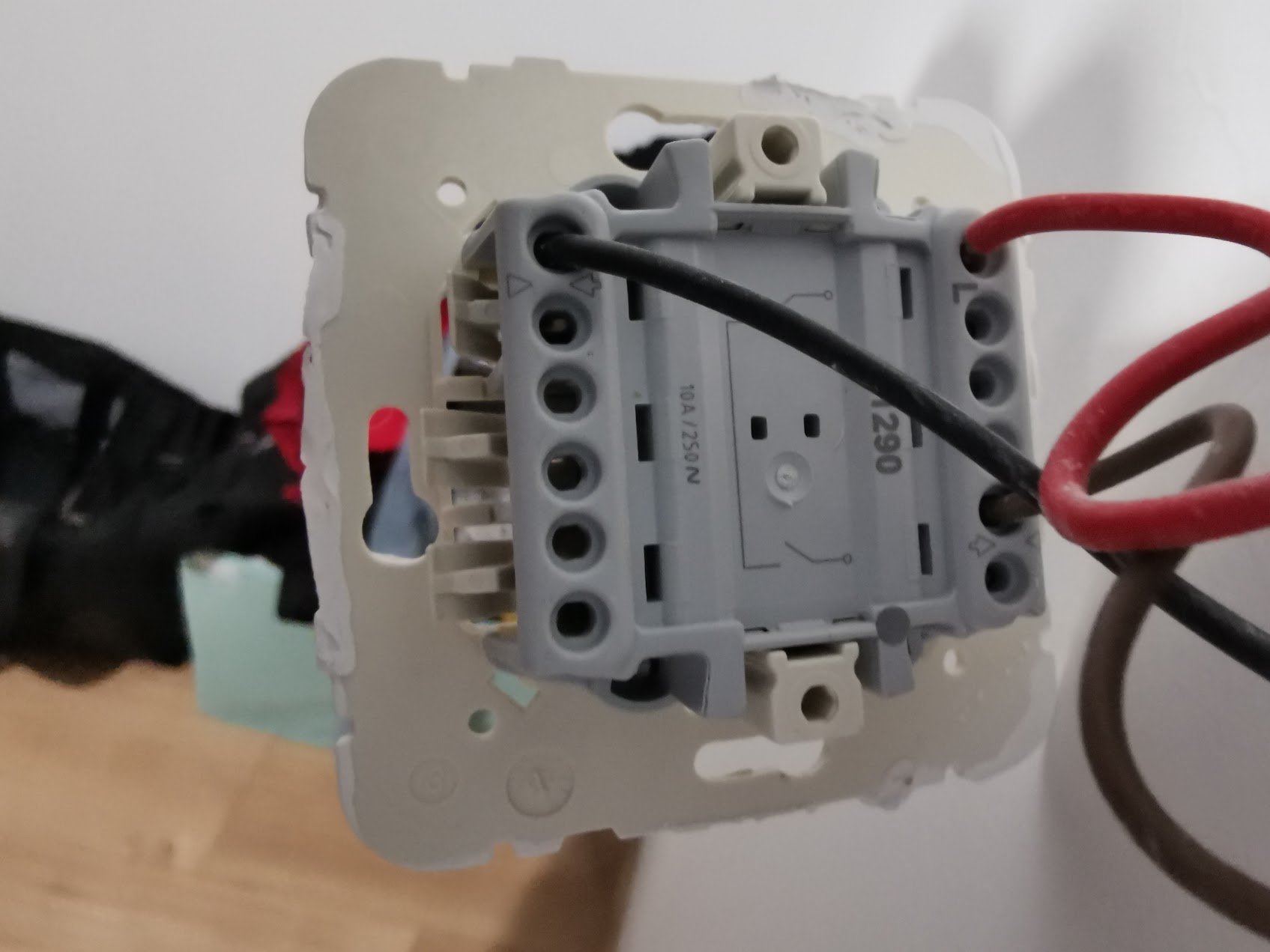

  • Le vert / jaune correspond à la terre ? (j’y touche pas ?)
  • Le bleu est le neutre ? Je vais devoir changer le wago (2) par un (3) pour relier mon interrupteur meross ou pas besoin ?
  • Le rouge est la phase ?
  • Le marron l’une des deux commandes ?
  • Le noir l’une des deux commandes ?
Le meross MRS100 est donc compatible avec mon install ? (surtout la question du neutre qui me turlupine)

Pour le reste, tu as donc bien le neutre dans ton boitier volet. Il sert à alimenter le module donc ça me semble parfait et simple. J’ai pas touché depuis longtemps, d’autre avec plus de mémoire compléterons surement. Pour mettre le module, on est souvent obligé de faire sauter le fond de la boite d’encastrement ou de la changer pour mettre une boite de 50 plus profonde.

Regardes si tu ne peux pas repasser un neutre entre ton moteur et l’inter. Le neutre arrive à ton moteur et dans la gaine qui descend vers l’interrupteur on peut en général toujours arriver à passer un fil de 1,5 en plus.
Je vais commencer par tout réinstaller avec le plug-in Jeezigbee (au lieu de mon plug-in deconz uniquement), et ensuite essayer avec l’interrupteur Meross sur mon volet roulant…
Avant de faire une bêtise électrique, concernant le neutre existant sur un wago 2 voies : je dois remplacer par un wago 3 voies, ajouter un câble entre la 3eme voie et mon interrupteur ?
Oui

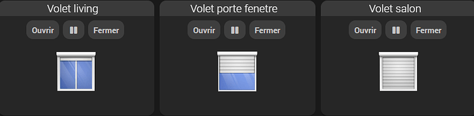

C’est toi qui as créé le visuel de volet ouvert / fermé ? J’aime beaucoup le rendu (c’est compliqué à faire ?)
Enregistrer et mettre ces 3 images dans data/img via l’éditeur de fichiers
volet_1_50
volet_fermé
volet_ouvert
Outils → widgets → Importer
volets_images.json.txt (800 Octets)
A appliquer sur l’état des volets
