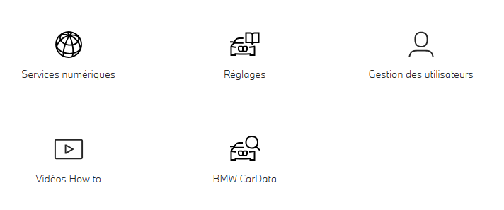

  2. Cliquez sur l’icône BMW CarData

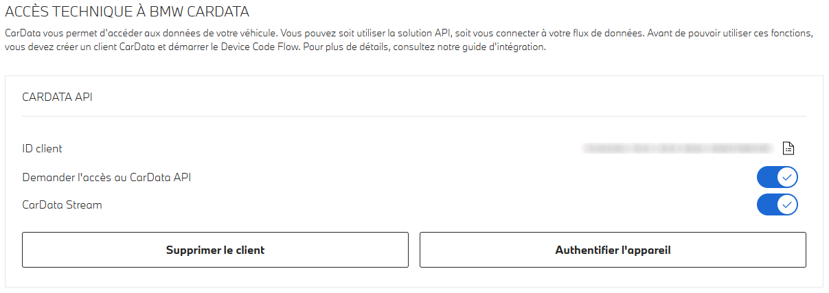

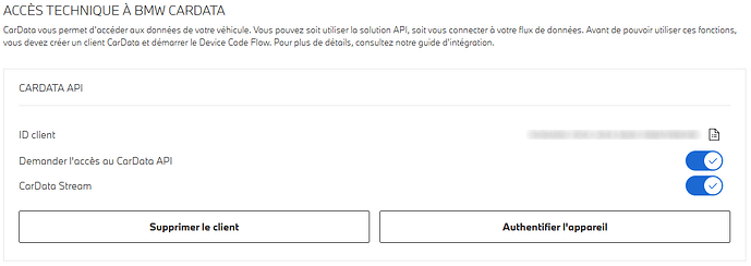

  1. Cliquez sur le bouton « Créer un client CarData »
  2. Copiez l’ID client en lieu sûr (même si maintenant il semble persister lors d’une reconnexion)
  3. Attendez 30 secondes
  4. Cliquez sur « Demander l’accès au CarData API »
  5. Attendez 30 secondes (si le toggle ne repasse pas à « off » et que vous n’avez pas de message d’erreur, on continue, sinon on recommence (plus de 7 fois pour ma part, mais ils ont l’air d’avoir corrigé))
  6. Cliquez sur « CarData Streaming »
  7. Attendez 30 secondes (si le toggle ne repasse pas à « off » et que vous n’avez pas de message d’erreur, on continue, sinon on recommence (plus de 7 fois pour ma part, mais ils ont l’air d’avoir corrigé))

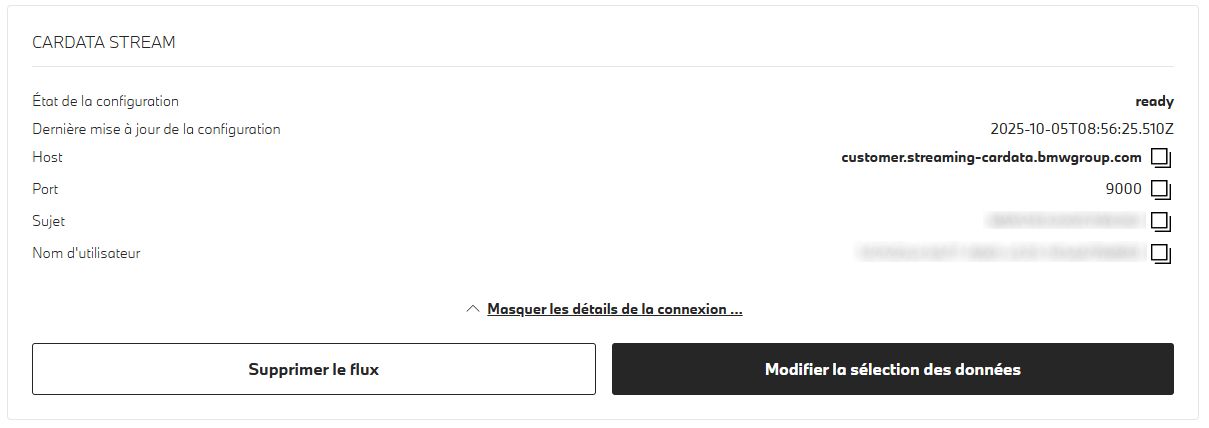

  1. Allez à la section CarData Stream
  2. Vérifiez que l’état de la connexion est bien à « ready »
  1. Cliquez sur le bouton « Modifier la sélection des données »
  2. Sélectionnez « Toutes les catégories » (Vehicle Status, Charging, Trip Data, etc.)
  3. Sélectionnez manuellement les 244 attributs individuels :hot_face: ou appuyez sur F12 et entrez dans la console développeur et tapez : (pas de copié-collé possible)
document.querySelectorAll('label.chakra-checkbox:not([data-checked])').forEach(l => l.click());
  1. Puis sauvegardez votre configuration
  2. Copiez le username
